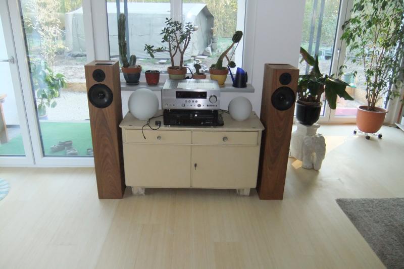

Hallo zusammen, anbei die Fotoreihe zum Baustatus: http://www.diy-hifi-forum.eu/forum/album.php?albumid=1311Cheers Tobi |
monsterofjungle
Ist häufiger hier |
#8
erstellt: 23. Apr 2015, 10:36
hallo zusammen, an Wochenende hab ich die LS richtig mal getestet / gequält Richtig guter Sound, soweit ich das beurteilen kann (im Vergleich zu nem Paar Infinitys Reference 81i). Tiefenbass vom feinsten, leider hab ich kein Messequipment. Cheers Tobi |

erstellt: 23. Apr 2015, 11:28
Das mit dem Ruf kann schon sein, aber optisch sagt mir dieser doch sehr zu. Ich bin da ein bissl eigen, aber ein LS muss mir auch optisch gefallen, sonst darf dieser nicht bleiben. Die CT 142 sagen mir optisch und klanglich sehr zu. http://www.diy-hifi-...1311&pictureid=22216Mein erster Bausatz: SB25JM in der TML Bauvariante hat mir klanglich nicht ganz so gut gefallen, aber optisch hat dieser so garnicht meinen Geschmack getroffen (schlecht recherchiert im Vorfeld) Gruß, Tobi [Beitrag von monsterofjungle am 23. Apr 2015, 11:29 bearbeitet] |
