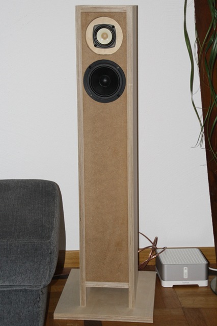

Hi zusammen, Ziel war eine möglichst schlanke Standbox zu bauen. Nachdem ich jetzt einige TMLs mit 16nern, 20ern, 25ern und 30ern gebaut habe hab ich mich an einen kleinen Treiber gewagt. Erst wollte ich einen 13ner Monacor (z.B. den SPH-135c) nehmen, entschied mich aber dann doch für den SCAN SPEAK 15W8434. Als Breitbänder nahm ich meinen geliebten Fe83. Denkbar wäre auch ein guter Höchtöner. Schon bei den ersten Tönen war ich überrascht. TT und BB passen perfekt zusammen. Den Bauplan der BlckSoul habe ich online gestellt. Kosten pro Box etwa 150€![]() Gruß Till |
