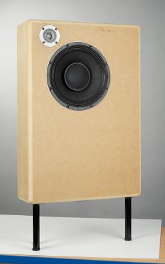

In K&T 2/2010 gabs die Wallter mit einem 30cm Breitbänder plus Superhochton-Horn. Kein tml sondern eine Flachbox zum Anlehnen an die Wand. Wär das vielleicht was? ![]() |
