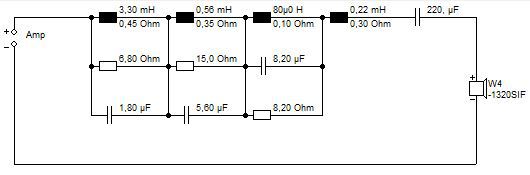

Ein Tang Band W4-1320SIF? der schaut auf dem Datenblatt sehr linear aus - Bafflestep etwas korrigieren und das klingt sicherlich toll. |

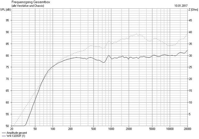

In dieser kleinen Schallwand benötigt das Chassis eine recht aufwendige Beschaltung, um wirklich linear zu spielen. ![]() ![]() Die importierten Messdaten habe ich von DIESER SEITE, angeblich auf Normschallwand gemessen. |

Da sowas zu 90% am PC hängt würd ich das per Apo Equalizer machen dann erspart man sich die Bauteile. Aber du hast recht kosten die Bauteile mehr als der Rest, hätte ich so nicht erwartet. |

Klar kann man das mit EQ Apo machen, wenn man denn mag. Ich wollte nur aufzeigen, dass es mit leichter Baffle Step Korrektur nicht getan ist. |

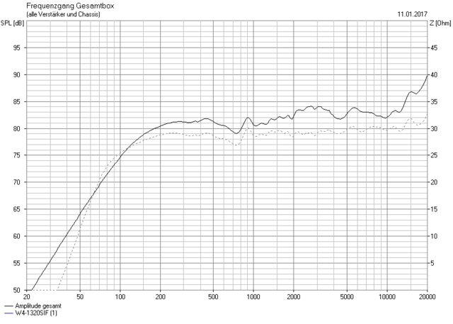

hätte da nicht grob nen Sperrkreis aus 8,2 Ohm / 2,2 µF / 1,5mH gereicht !?!? |

Natürlich kann man auch sowas machen. Das Ergebnis sieht dann so aus: ![]() Mir wäre das im Mitteltonbereich zu trötig. Ist aber Geschmackssache. Mir ging es aber auch gar nicht darum, sondern darum, dass es mit einer leichten Baffle Step Korrektur nicht getan ist. Auch wenn das Datenblatt einen noch so glatten Amplitudenverlauf suggeriert. |
