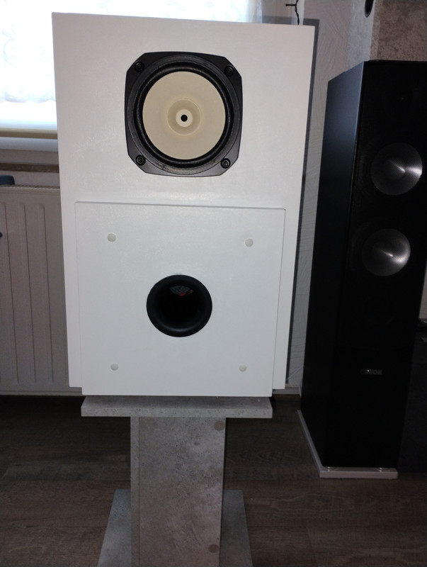

#104 erstellt: 21. Jun 2025, 14:05
Der Beitrag ist ja nun schon 3 Jahre alt, aber durch die vielen Videos auf Youtube von Iam Mad, wohl hochaktuell.
Habe nun auch mal so eine LePetit gebaut (Gehäuse, den Original Treiber von 1983 gibt es ja gar nicht mehr, nicht neu, nur was ähnliches?).
Mehr aus Neugier Gebaut, habe ich aber von Anfang an nach Rücksprache mit meinem Lautsprechershop des Vertrauens mich für den FE166NV2 (6 Zöller) entschieden, das Volumen der Box spricht eigentlich gegen einen kleinen 4 Zoll LS und 7cm Basskanal.
Als Verstärker habe ich den Hood 1969 Class A und als DAC (Vorverstärker und DAC) den Douk U8.
Vom Klang her bin ich ganz zu Frieden, dachte ich noch im Vorfeld, ich müsste einen Sperrkreis entwickeln, aber nach ein paar Stunden Einspielzeit hat sich gezeigt, mit Messungen im Abstand von 1 Meter (15 Grad) (ARTA), das das wohl gar nicht nötig ist.
Viel Spaß beim bauen und Experimentieren, udo12345
Noch einen Nachtrag zum Bau der LePetit, ich habe nicht so einen Aufwand wie Iam, Mad betrieben, intern habe ich nur ein 4mm Quadrat Bühnen-kabel genommen (1 meter 5 Euro), da Kupferlackdraht zu verdrillen?, ich sehe das wohl eher aus der Elektrischen Sicht, verdrilltes Kabel im NF bereich?, naja.
Einbresshülen für 4mm Bananenstecker (Hohlstecker) an der Rückwand, mit einem 2 Komponenten- Kleber gesichert.
An der Rückwand außer dem Filz noch bis zur halbe höhe etwas Akustik- Watte von Visaton hinter den LS an der Rückwand (hatte ich noch übrig vom letzten Projekt).
Die Rückwand habe ich Verschraubt und Abgedichtet, so das diese nicht mehr zu öffnen ist, aus meiner Sicht auch nicht nötigt, der Lochausschnitt ist beim FE166 ja auch groß, da kommt man noch mit der Hand in die Box, sollte man was ändern wollen.
Gebt dem FE166 von Fostex etwas einspiel-zeit, direkt nach dem einsetzen in das Gehäuse ohne diese eingespielt zu haben, werden diese FE166 Fostex LS etwas schrill Klingen, das gibt sich aber.
Ich weiß, das einspielen von LS ist einen Heißes Thema und wohl auch nicht immer notwendig, bei dem Fostex Treiber ist das aber nötig, wenn es auch gut Klingen soll.
Ich habe erst nach 20 Stunden die erste Messung im Abstand von einem Meter 15 Grad mit ARTA gestartet und es braucht nach meiner Einschätzung keinen Sperrkreis oder Saugkreis,
Wunder sollte man nicht erwarten, doch der Klang ist schon sehr gut (Lebendig und auch mit ausreichendem Bass Fundament), nur eine Hornkonstrucktion könnte das noch toppen, wo mir aber die Möglichkeiten fehlen, so etwas zu bauen.

Sperrkreis LePetit mit FE166NV2
Nach einiger Zeit Einspielzeit, über 200 Stunden hat sich der Sperrkreis mit Folienkondensator 12 uF, Spule 0,27 mh und R von 5 Ohm bewährt, wird wohl auch die endgültige Konfiguration werden.
Da immer mal geändert habe ich 2x12 Ohm und einen 27 Ohm Widerstand Parallel (was ich halt so zu Hause habe, ohne als was neues zu kaufen), ergibt dann 4,9 Ohm.
Würde diesen aber Außerhalb der Box anbringen (meine Empfehlung), da sind dann Änderungen immer gut möglich, je nach Raumakustik und Geschmack wird jemand auch auf andere Sperrkreis werte kommen, aber bei der Spule wird es wohl zwischen 0,27 und 0,33 mh hingehen,
Der Klang der Fostex FE166NV2 ist halt mit der viel Dynamik, Lebendig zu beschreiben, im Vergleich klingen meine Canton 2,5 Wege Boxen von der Dynamik her ziemlich Tod.

Abschlussbericht Le Petit mit mit FE166NV2.
Die Box überzeugt durch Dynamik, Lebendigkeit und auch durchaus mit Bass.
Wer richtig Bass möchte und auf ein Bassmodul verzichten möchte, sollte mit dem FE203 (8 Zoll) Experimentieren.
An Transistor Verstärkern je nach Geschmack auch mit Sperrkreis von 4-8 Ohm je nach dem wie stark der
Sperrkreis wirken soll und wie es einem dann gefällt, Klinkt im jeweiligen Raum.
MKTA-120 Folienkondensator 250 Volt 12µF
LSIP-27/1Luftspule 0,27mH 1,0 mm 0,2 ohm.
Habe nun auch mit Röhrenverstärkern Experimentiert, mit der EL34 Röhre, dann entfällt der Sperrkreis.
Ich empfehle die Endstufenröhre 6CA7, kompatibel mit EL34.
Warum, die 6CA7?, diese ist die Amerikanische Variante einer EL34, allerdings mit etwas mehr druck im Bass und auch klanglich gefällt mir diese besser.
Wer so einen Verstärker Erwerben möchte wird da schnell fündig in der Bucht (Nobsound/Douk) zu erschwinglichen 350 und 450 Euro, also durchaus günstig und die 9 bis 11 Watt RMS reichen locker, die wird man auch niemals voll ausreizen müssen, der FE166NV2 hat einen Wirkungsgrad der hoch genug ist mit 94db/m.
Dann viel Spaß beim Experimentieren.

#114 erstellt: 11. Jan 2026, 11:21
Ja, die Le Petit ist alles andere als klein und für den FE166 auch nicht unbedingt notwendig, der Bassreflexvorschlag aus dem Datenblatt sollte genauso gut sein oder sogar besser?.
Nachdem ich ein paar Lautsprecherboxen aus MDF gebaut habe (aus Geiz, an der falschen stelle gespart), habe ich auch mit MDF nichts mehr am Hut, ich Rate jedem zu MPX Buche B/B aus dem Baumarkt, die Vorteile überwiegen, es gibt auch A/A, aber nicht im Baumarkt sondern nur vom Tischler.
Bei mir hängt noch der DAC "U8 von DOUK Audio (250 Euro teuer)" vor der Endstufe und steht beim Filter auf slow roll off.
Eine Box aus MDF wiegt mit LS über 15 Kg, das ist schon Ordentlich.
Den Sperrkreis kann man mit einem Messmikrofon und der Software Simulieren, bin da auch erst spät drauf gekommen, erspart einem eine Menge Bauteile und Arbeit,
"VituixCAD ist eine frei erhältliche Simulationssoftware in der man seine Frequenzweichen ganz ohne Bauteilaufwand virtuell aufbauen kann." Franks Lautsprecher Werkstatt auf Youtube erklärt das ganz gut.
Ursprünglich wollte ich die Le Petit mit dem FE125 (5 Zoll) bauen, aber nach Rücksprache mit dem Lautsprechershop (spectrumaudio) hatte ich mich für den FE166NV2 entschieden, der Basskanal macht für einen 4 Zoll LS keinen Sinn und auch für den 5 Zoll noch zu groß.
