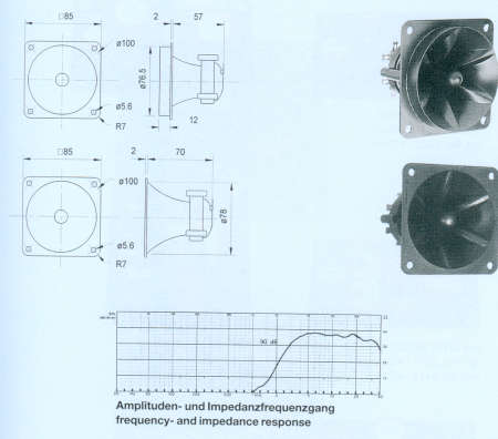

Ich habe vor einiger zeit 2 60 Liter Partyboxen für ein Budget von 200EUR geplant und gebaut. Grob umrissen handelt es sich dabei um ein 3Wege System mit günstigen Lautsprechern von Mivoc. Mit den klanglichen Eigenschaften bin ich soweit zufrieden, das sie eben auf Partys gut mitspielen. Das heißt Lautstärke und Bässe sind wirklich zufriedenstellend. Beim letzten Einsatz trat dann aber das Problem auf das der 5EUR Hochtöner vom natürlich absolut aufgedrehtem Versärker zerfetzt wurde. Ohne den Hochtöner ist das klangbild für mich aber unzureichend. Mein enorm begrenztes Bugdet erlaubt leider bis auf weiteres keine neue Konstrukion. Daher möchte ich die zerstörten Hochtöner durch irgendwas ersetzen das den Rahmen von 100EUR nicht sprengt und auch hoffnungslos übersteuerte 120 Watt Musikleistung vom Verstärker mitmacht. mir fallen dazu folgende Lösungsvorschläge ein: -Mehrer Hochtöner in Serie oder Parall? -so ein Hochtönerhorn, qualitativ besser als das Mivoc Ding -irgendein Kolottenhochtöner der sowas mitmacht -oder irgendein anderer Vorschlag auf den ich hoffe. schonmal vielen dank grüße wemp |

Hallo, wie wärs mit dem Peerless - Hochtonhorn PHH 25 ? Der hohe Wirkungsgrad kann über Spannungsteiler " zunichte " gemacht werden und so steigt die Belastbarkeit. |

..und noch eine späte antwort: für deine zwecke "party" usw. finden eigentlich solche PIEZOHOCHTÖNER ihre daseinsberechtigung. sie sind nicht nur sehr sehr billig (preiswert) sondern auch kaum kleinzukriegen. diese dinger vertreibt auch conrad. für einen richtigen HIFI einsatz sind sie jedoch nicht zu empfehlen ...für deine zwecke aber wohl das beste. greez mik |
