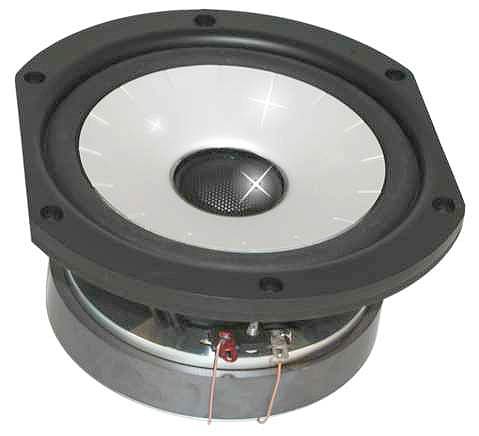

Macht doch nicht so ein Geschiss um die TSP. Wie ihr ja schon des öfteren erwähnt habt sind das Kleinsignalparameter. Bei den Spannungen und/oder Strömen hört kein Mensch. Eine langwierig simuliertes Gehäuse mit den Parametern ist im Musikbetrieb völlig falsch abgestimmt.
Also folgende Vorgehensweise:
- Chassis einspielen lassen
- Chassis auf Temperatur bringen
- TSP Messen mit ein bisschen mehr Schmackes
- in ein Gehäuse stecken was einigermaßen passt
- Frequenzgang messen (Nahfeld)
- Gehäuse gegebenfalls anpassen
Bei passiven Boxen ist man da unten eh am Arsch. Da gibt es keine Einflussmöglichkeiten. Die einzige Chance, um von den TSP einigermaßen unabhängig zu sein, ist eine Regelung.
Zum Test:
ist eigentlich jemand der Fehler aufgefallen, den Timmi bei den Klirrmessungen begangen hat? Durch die Messung auf Achse werden Klirrspitzen gemessen, die eigentlich gar nicht da sind. Nehmen wir mal den PHL. Dessen Hochtöner klirrt ja nun überhaupt nicht, aber der Einbruch bei 7kHz erzeugt auf Achse eine breite Klirrspitze. Unter 30° wäre die nicht zu sehen gewesen, und niemand, der auf Achse einen solchen Einbruch misst, wird auch auf Achse hören.
Richtig wäre gewesen, den Koax ein wenig aus der Achse zu drehen und dann den Klirr zu messen.
Gefallen tut mir der Sica, für 70€ ein nettes Teil. Im Hochton etwas krummbuckelig aber OK. Erfordert natürlich einen TT darunter, der ein bisschen Pegel machen kann. 1,5mm Hub sind für nen 25er MT schon ein Wort, zusammen mit der dicken 50mm-Schwingspule kommen da ein dB bei raus.
Die Trennung zwischen MT und HT könnte schwierig werden. Tiefer als 2kHz geht das Horn nichts und höher der MT nicht. Müsste man sehen ob da das Abstrahlverhalten noch passt.
Schöner ist da der PHL, der lässt ein bisschen Spielraum. 3kHz sollten mit steiler Trennung drin sein.
Gibt es eigentlich Messprogramme, die den Referenzpegel für Klirrmessungen etwas glätten oder z.B. mit Terzrauschen ermitteln ? Wäre doch eigentlich sinnvoll, um solche falschen Klirrspitzen zu vermeiden.
Das macht jedes ordentliche Messprogramm. Nur funktioniert das nicht, um solche Klirrspitzen zu vermeiden, die durch Reflexionen und Auslöschungen entstehen.
Um mal bei dem PHL zu bleiben. An der Stelle des Einbruchs findet eine Auslöschung aufgrund von Reflexionen im Konus statt. Eine Oktave höher ist dies Auslöschung nicht mehr vorhanden. Also wird, egal wie stark man den Pegel bei dem Einbruch erhöht, die Grundwelle durch die Reflexion immer abgeschwächt, der Klirr aber nicht.
Sehr schön kann man das übrigens beim Excel W22 in der gleichen Ausgabe erkennen. Der hat eine Membranresonanz, die knapp 18dB über Normalniveau liegt. Bei einem Drittel der Frequenz erkennt man im Klirrdiagramm eine K3-Spitze, die ungefähr das 9fache des Normalwertes annimmt (0,9% statt 0,1%). Umgerechnet sind das knapp 19dB, passt also ziemlich genau.
Das ist übrigens auch der Grund, warum ein Sperrkreis bei solchen Resonanzen allein nichts taucht, sondern nur eine tiefe Trennfrequenz. Denn der Sperrkreis dämpft ja nur die Grundwelle bei seiner Wirkfrequenz, den Klirr durch Grundwellen bei der Hälfte oder einem Drittel der Frequenz aber nicht.
Alles klar?

Zu der (üblichen) Messung des Klirr hätte ich eine Frage: Ist es wirklich so, dass dessen Pegel immer ins Verhältnis zum Pegel genau der zugehörigen Grundfrequenz gesetzt wird? Oder wird ein "pauschaler" Bezugspegel von beispielsweise 90 dB angesetzt?
Eigentlich wird der Klirr immer relativ zum Gesamtsignal errechnet. Wenn der Klirr allerdings sehr viel kleiner ist als die Grundwelle, dann kann man auch die als Referenz nehmen. Ein fester Bezugspegel wird AFAIK nicht verwendet. Und wenn, wärs falsch.
Ich habe mir in letzter Zeit angesichts dieser Problematik öfters gedacht, man sollte vielleicht in in solchen Fällen - oder ganz allgemein - von vorneherein für einen Abhörwinkel von ca. 30° konstruieren.
Das Problem daran ist dann wiederum, dass kaum ein Hochtöner oberhalb von 10kHz bei 30° Abhörwinkel noch bei der Stange ist. Es fehlt dann im Direktschall schlicht Hochtonenergie.
Ansonsten ist die Überlegung nicht falsch. Es muss auch nicht unbedingt 30° sein, bei Koaxen reichen meist schon wenige Grad um eine Auslöschung zu vermeiden.
A._Tetzlaff schrieb:
Demnach müssten in Senken (wie beim PHL) nicht zwangsläufig Klirrspitzen entstehen.
Der entsteht immer in Senken. Da hilft kein Pegelabgleich.

Der Red Audio steht von den Bass Parametern - so wie HH sie gemessen hat - ja sehr gut da. Aber: 8,2mm Xmax vertragen sich, wie ja auch weiter oben schon erwähnt, nicht wirklich gut mit dem Einsatz als Koax. Als Tieftöner müsste dieses Chassis aber, auch wegen der extrem niedrigen mechanischen Verluste, einfach grandious aufspielen können.
Ich also gleich ins Internet, Red Audio suchen. Den Namen hatte ich vorher noch nie gehört. So bin ich dann hier gelandet, und bin äußerst dankbar für den Hinweis auf A&D. Auf der A&D Homepage finden sich dann auch einige Bass-Chassis, die aussehen wie der "Red Audio" ohne den HT Treiber, nur leider keines mit auch nur annähernd niedrigen mechanischen Verlusten. Auch bei Xmax und BL deutliche Abweichungen.
Nun unterscheidet sich der Coax von Basstreiber ja u.a. durch die fehlende bzw. luftdurchlässige Dustcap. Es gibt also kein Luftpolster hinter der Dustcap das komprimiert und durch irgendwelche verlustreichen engen Luftspalte gedrückt werden müsste...
Hält einer der Experten hier es für möglich dass das der Grund ist, warum die Coax-Version so viel niedrigere mechanische Verluste aufweist? Dann müsste man beim Basschassis ja eigentlich nur die Dustcap abnehmen... oder träume ich jetzt?
Bin schon sehr gespannt auf Eure Antworten!
Cpt._Baseballbatboy
#89 erstellt: 23. Feb 2007, 00:49
Scheiß auf die mechanischen Verluste. Außer Timmi interessieren die niemanden wirklich. Irgendwie hat der da nen Narren dran gefressen (un des nich eimol zu Fassenocht).
Aber um mal genau auf die Frage einzugehen: ja, daran könnte es liegen.
Gruß
Cpt.

Eigentlich geht es hier ja um Coaxe gell?
Also wenn Timmi schon so ein Elac-Fertig-Böxchen in seiner Ausgabe drin hat, dann hätte er noch einen weiteren hoch interessanten Coax testen können:
Den Kef IQ3 Coax. Kef IQ3 ist eigentlich eine Fertigbox, die nur aus diesem Coax besteht und 200€ kostet. Selbiger Coax kommt aber auch in 1000€ Kefboxen vor und schlägt sich stehts klanglich wie messtechnisch exzellent.
In Sachen Hochtonfrequenzgang schlägt der Kef auch deutlich den Seas-Coax, Auslöschungen existieren praktisch nicht.
Da man mir hier schon eine Klirr-Phobie nachgesagt hat sollte natürlich nicht unerwähnt bleiben, dass im Netz diverse Gerüchte über erhöhten Mittelton-Klirr des Kef-Coax kursieren. In Wahrheit konnte ich aber bis jetzt keine Messung dazu sehen, was mich zu der unsozialen Idee verleitete, bei Hifi-Regler ein Pärchen IQ3 zu bestellen, durchzumessen und bei Nichtgefallen der Klirrwerte wieder zurück zu schicken. Bis jetzt hab ich mich davon noch zurück halten können.
Das ist übrigens besagter Coax: http://www.kef.com/K...sImages/iQ3_BL01.jpg (vorsicht großes Bild).
Mir gefällt besonders, dass man hier offensichtlich viel Wert darauf gelegt hat, den Hochton-Waveguide nahezu ohne Störungen zu gestalten.
Grüße
Hermes
Granuba
#94 erstellt: 23. Feb 2007, 15:13
Alles eine Sache der "richtigen" Messung!
Selbst der hier:
Hat so seine Problemchen, ist aber für einen Koax messtechnisch beinahe perfekt:
Die KEFs sind aber feine Geräte! Vor allem kann ich für das Geld so eine Box nicht bauen... Einer meiner liebsten Kompaktlautsprecher, evtl. sündige ich noch einmal, die Optik hats mir sehr angetan, BiWiringanschluß zwecks Aktivierung ist auch schon integriert....
