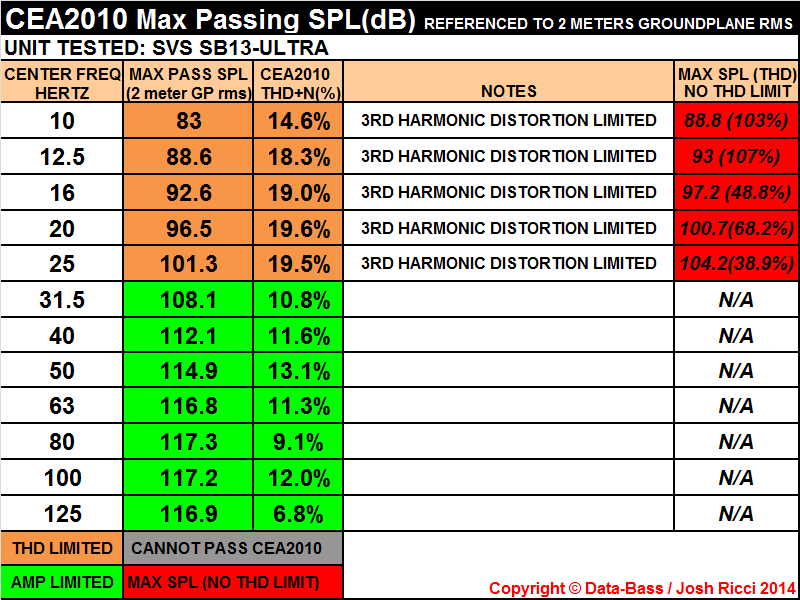

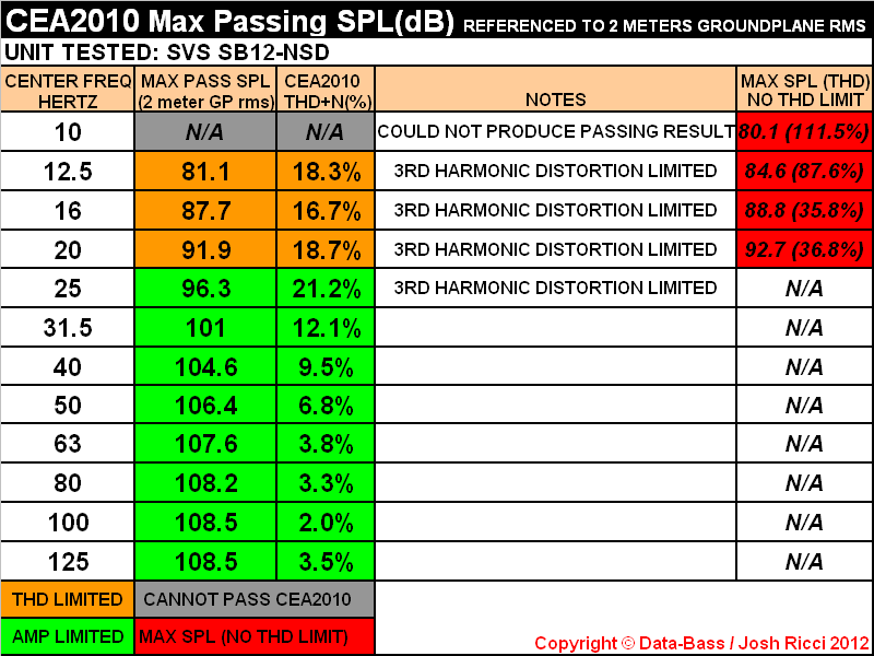

Der SB13 macht deutlich mehr Pegel bei 20Hz als dein SB12.. 20Hz bei 90db ist eben was anderes als 20Hz bei knapp 100db. Ultra: http://www.audioholi...er/GSB13UCEA2010.pngSb12: http://www.audioholics.com/subwoofer-reviews/sb12-nsd-subwoofer/LSVSSB12NSDCEA2010CHART.PNG [Beitrag von Alfo84 am 16. Okt 2014, 09:32 bearbeitet] |

Der Sb13 macht im Schnitt zwischen 6 - 8db mehr Pegel als der neue Sb12. Das ist eine Menge! 10db entspricht gehörte Doppelte Lautstärke. Du hast ja noch den alten mit der 450Watt Endstufe? Der ist nochmal ein weniger leiser als der aktuell SB12. |
