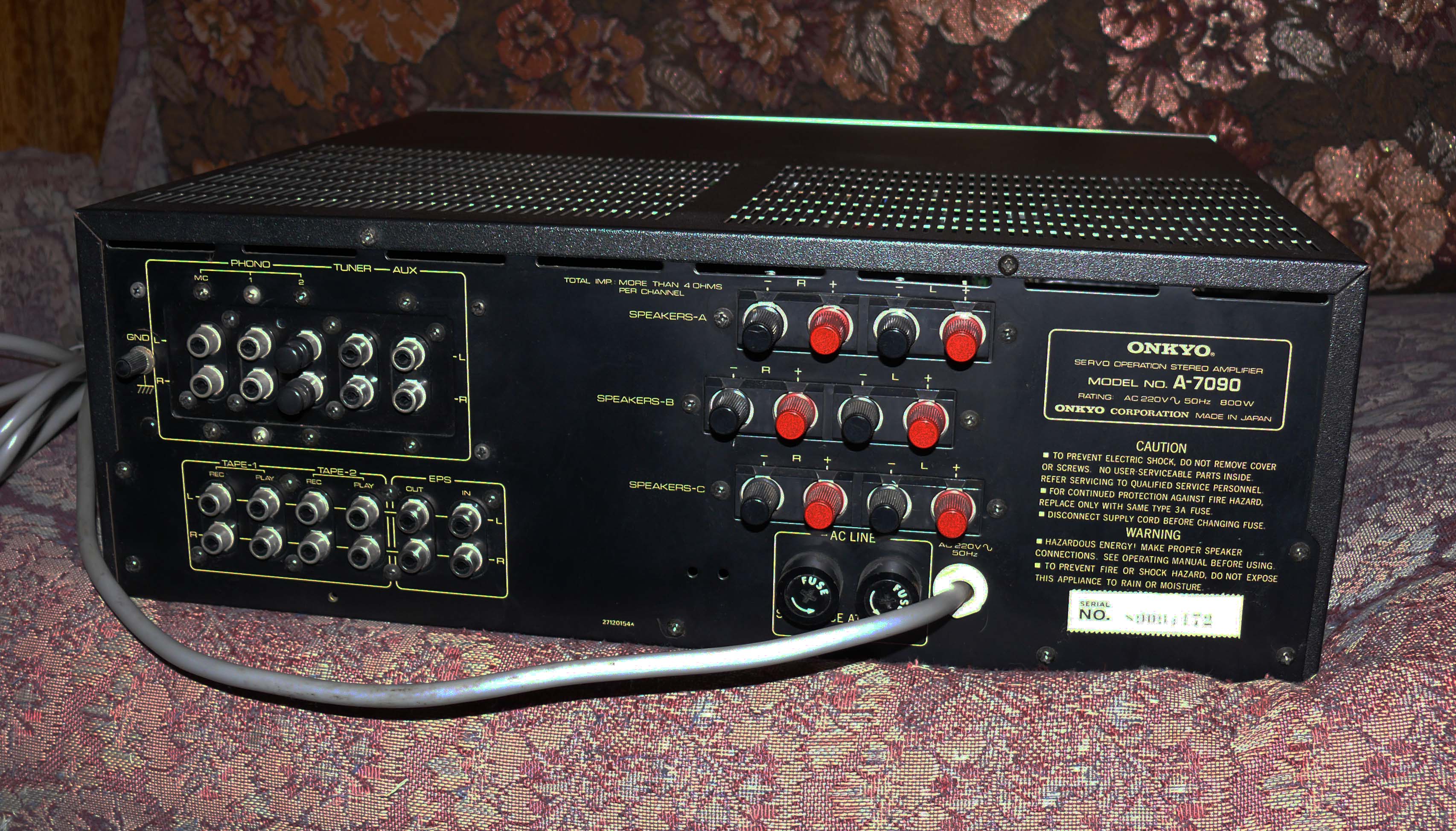

Sorry, aber ich kenn mich mit solchen Sachen wirklich nicht aus. Aber ich weiß das ich meinen Onkyo A7090 in Vor und Endstufe teilen kann, wäre es also bei diesem Model möglich die Aktivweiche dazwischen zu bauen ? Hier ein Bild der Rückseite. http://www.hi-fi.ru/...124946a7ee8cfff4.JPGschöne grüße |

Sofern "EPS IN / OUT" die Auftrennung der Vor- und Endverstärkung ermöglicht, dann wurde deine Frage schon beantwortet. Was möchtest du denn erreichen? |

Moin Du spricht noch immer in Rätzeln...... Wo hast Du denn den Subwoofer jetzt angeschlossen, an EPS Out? EPS In-Out ist eine Prozessor Schleife, mit anderen Worten, der Lautstärkeregler hat darauf keinen Einfluss und daher kann man dort keinen Subwoofer anschließen, eine Aktivweiche mit Pegel Regler würde gehen, aber wer will schon immer an zwei bzw. drei verschiedenen Potis die Lautstärke einstellen, daher macht dein Vorhaben mit dem Verstärker so keinen Sinn, Du brauchst einen Vollverstärker mit einem Pre-Out/Main-In. Wenn dein Subwoofer einen High-Level Eingang hat, kannst Du diesen so mit dem Onkyo verbinden, auf den Highpass für die Entlastung der Lsp. von tiefen Frequenzen musst Du allerdings in dem Fall leider verzichten. Saludos Glenn |

Ist er, aber wie schon erwähnt ist die Prozessor Schleife (EPS) nicht Pegel geregelt.
Bei einem Verstärker mit Pre-Out und Main-In oder einer Vor-Endstufe ja! Da schleifst Du die Frequenzweiche ein und regelst die Lautstärke für die Satelliten und den Subwoofer über den Lautstärkeregler des Verstärkers. Saludos Glenn |
