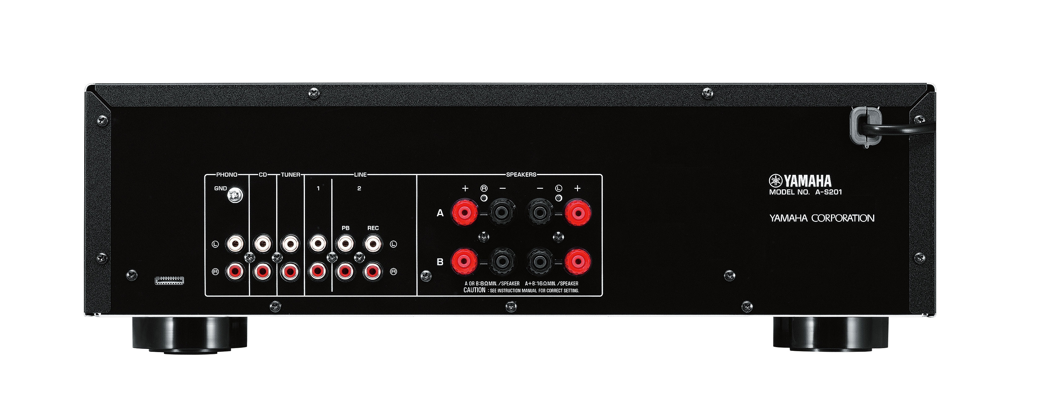

Hallo, ich besitze besagten Verstärker und habe eine Frage. Auf der Website von Yamaha sind 140 Watt bei 4 Ohm angegeben: Max. Ausgangsleistung (4 ohms, 1kHz, 0.7% THD, for Europe) 140 W + 140 W Quelle: http://de.yamaha.com...a-s201_g/?mode=modelDie Rückseite ist aber folgendermaßen beschriftet: http://www.czc.cz/kc58b3hc1hsqfja2isibme6hkq_m/obrazekDas macht mich nun etwas stutzig. Lautsprecher (KRK R6 - 4 Ohm) nutzen? Wenn ja, wie weit aufdrehen? Reihe schalten mit Quadral Maxi-400 für 8 Ohm? Sinn oder Unsinn? Der Verstärker hängt hinter einem Denon DN-X 600 Mischpult und wird ab und an mal nen ganzen Tag/Abend gut belastet. Gruß |

Bist du denn mal der Anweisung unter den Lautsprecherklemmen gefolgt? |

Dort steht ja für Kanal A 8 Ohm/Speaker. Genau das macht mich ja stutzig, weil auf der Homepage von Yamaha auch 4 Ohm angegeben sind, diese auf der Rückseite nicht verzeichnet sind, ich aber 4 Ohm Lautsprecher nutze bzw. nutzen möchte. [Beitrag von keineahnung111 am 28. Dez 2014, 14:44 bearbeitet] |

In der Anleitung steht genau das, was unter den Lautsprecherklemmen steht, der Verstärker ist für 8Ohm-Boxen gedacht und nicht für Deine 4Ohm-Boxen (gehobene Zimmerlautstärke dürfte dennoch kein Problem sein), wozu auch die Quadral zählen. Es ist nunmal das Sparmodell, was man auch am Gewicht sieht*. Die Angaben mit 4 Ohm sind nur für kurze Zeit (zwecks Marketing). In Reihe schalten bringt nur Murks, Parallelschalten erfordert einen 2Ohm-stabilen Verstärker (sowas gibt es nicht von Yamaha, zumindest nicht bei HiFi, 2Ohm-stabile PA-Endstufen haben sie hingegen). Außerdem benutzt man ohnehin nur ein Paar. * 6,5kg trotz 141mm Höhe, normalem Trafo und Class A/B, zum Vergleich meine Hauptendstufe (2x150W an 4Ohm) mit 50mm weniger Tiefe, 44,5mm Höhe (1 Höheneinheit, also knapp ein Drittel) und ebenfalls herkömmlicher Technik wiegt 7,5kg [Beitrag von Jeck-G am 29. Dez 2014, 02:04 bearbeitet] |
