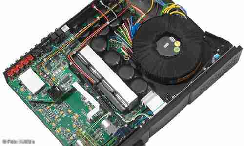

Reference_100_Mk_II (Beitrag #64) schrieb:
Auch nicht, dass in ihren Supernaits auch nichts anderes /kaum was anderes drin steckt
So was kriegst du aber nicht ohne Klangverlust konnektiviert und aktiviert. Außerdem hast du den teuren Trafo vergessen. Und die Lautstärkeregelung. Und und und...

Hörstoff (Beitrag #66) schrieb:
(...irgendein NAIM Bild...)
Fan_großer_Schwingspulen (Beitrag #67) schrieb:
Genau wie gute Quellenumschalter usw usw.
https://audiophillne...NAIT-5-179387-14.JPG
https://www.digikey....727-3059-2-ND/946645
10ct bei 125.000
Jaja.
Richtig gut.
Und richtig Teuer.
Alter. Diese ach so tollen Teile sind uuuuuuralt.
Und sie sind nicht mal "direkt" für Audio ins Leben gerufen worden.
Die Spannungsregler sind auch einfache LM3xx Typen.
