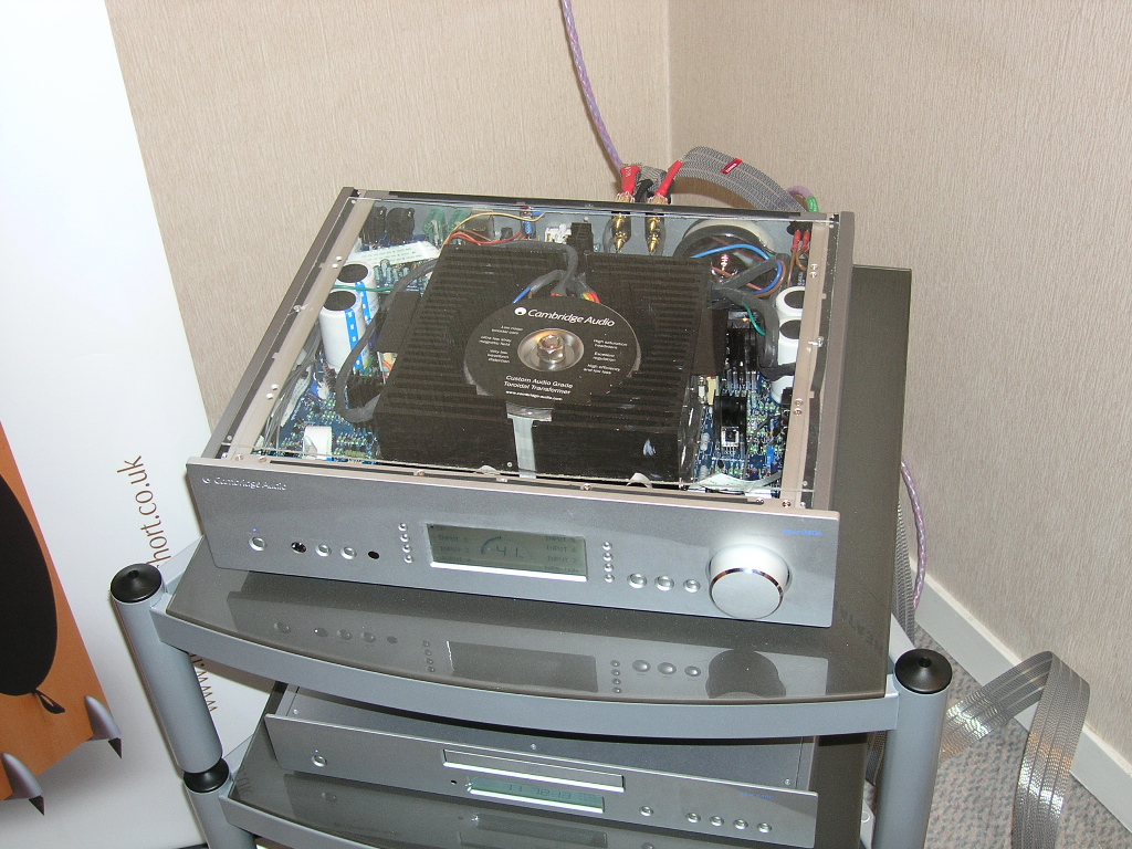

ja, im cambridge 840 a.
und
das meinte ich mit "schlechte zustände". cambridge gaukelt hier was vor

storchi07 schrieb:
Amperlite schrieb:
Hast du im Audiobereich schon mal einen gekühlten Trafo gesehen?
Du gehst von diesem Bild aus?
Hast du mal genau hingesehen?
--> http://www.audiomania.ru/bg/17.JPG
[Beitrag von Amperlite am 02. Nov 2006, 12:24 bearbeitet]

ein echter 800va ringkern-trafo ist, laut trafo-hersteller, viel größer und schwerer, als der ganze cambridge. was soll mir sonst auffallen ?
Nein. 800 VA kriegt man auf Ø 160 und 60 mm Höhe unter.
Wo siehst du eine Trafokühlung?
[Beitrag von Amperlite am 02. Nov 2006, 17:18 bearbeitet]

und wie schwer ?
wozu ist der trafo im kühlkörper, bzw. wozu ist der kühlkörper ?
Na schätz mal. Was produziert denn die meiste Wärme in der Kiste?

die leistungstransistoren haben jeder einen eigenen kühlkörper. die sind es nicht !
Schau dir das Bild doch noch mal genau an. Die Kühlrippen gehen zum Traffo hin. Sollte der Traffo gekühlt werden, müsste es anders rum sein -- der wird hier eher gewärmt.
Vermutlich soll das Metall der Kühler den Traffo abschirmen.

#33 erstellt: 02. Nov 2006, 23:46
Einige elektrotechnische Grundlagen solltest du dir unbedingt ansehen.
Die kleinen Kühlkörper sind (vermutlich) für die Treiber vor der eigentlichen Endstufe. Für letztere wären sie ja viel zu klein!
Übrigens wäre es extrem sinnlos, einen Trafo so zu überlasten, dass er ernsthaft Kühlung bräuchte! Du wirst sowas auch in keinem Haushaltsgerät finden.

#34 erstellt: 03. Nov 2006, 14:01
"Übrigens wäre es extrem sinnlos, einen Trafo so zu überlasten, dass er ernsthaft Kühlung bräuchte! Du wirst sowas auch in keinem Haushaltsgerät finden."

#36 erstellt: 03. Nov 2006, 18:25
Empfehlung: KLICK

#43 erstellt: 05. Nov 2006, 21:17
konnte am wochenende den cambridge ausführlich testen und auch mal unter die haube sehen. ein gutes gerät mit ebensolchem klang.
@klaus_moers & amperlite: ihr hattet recht. der trafo wird nicht gekühlt. habe das bild falsch interpretiert. versuche solch einen fehler künftig nicht zu machen. hoffe, ihr redet in zukunft weiter mit mir.
