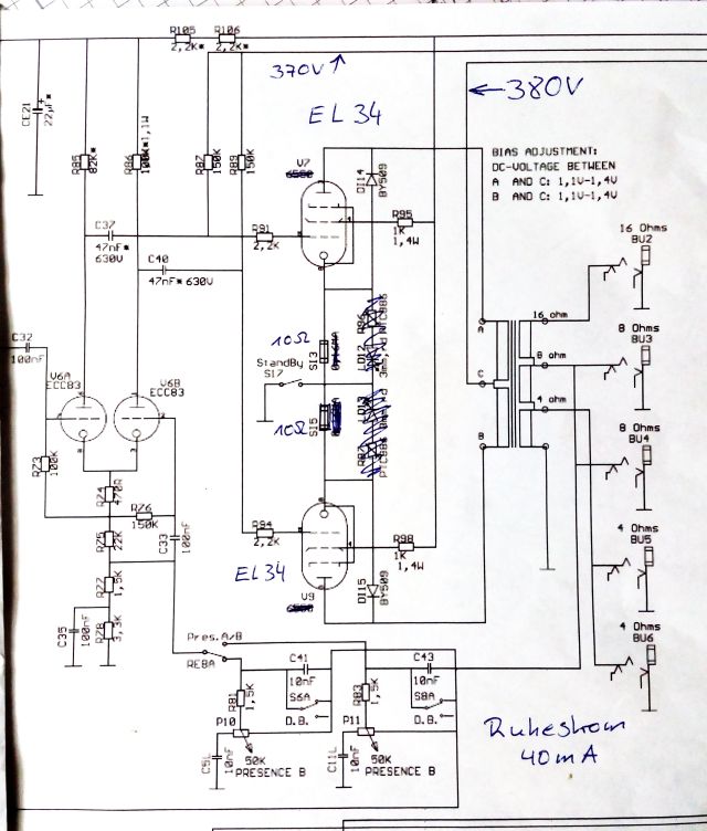

.....also erstmal nur Text. Trafo 2x270V 180mA (habe ich parallel geschaltet) 50V-50mA 6,3V-4A Es ist der Trafo VDV-POW80, von: Menno van der Veen. Der Übertrager ist ebenfalls von: Menno van der Veen VDV-GIT80 Am 8Ohm habe ich nur 10-11V RMS saberen Sinus Die El34 werden weit darüberhinaus sauber angesteuert, nur die EL´s machen bei 11V RMS schlapp1 ich hoffe ich kann euch irgendwie ein Schaltplan hochladen!? Grüße Loeter |
Loeter
Neuling |
#10
erstellt: 28. Jul 2017, 13:12

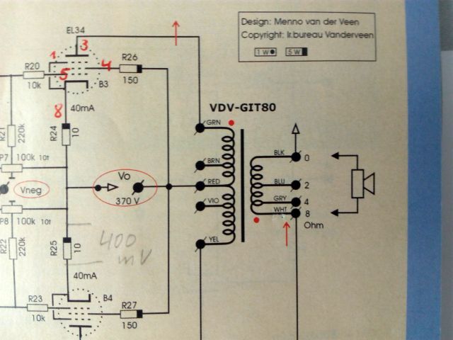

wenn ich mir den Link anschaue: https://mennovanderveen.nl/images/hetproject/project6.pdfdann könnte es an meiner Beschaltung des AÜ liegen. Im Schaltplan ( nicht meiner!!!!) gehen die Kathoden der EL34 über 10Ohm an den Trafo, bei mir an Masse. Die Beschaltung sec.-Seite verstehe ich überhaupt nicht, was sind die Ausgänge 4 und 8 Ohm? Der AÜ müsste 2,4 und 8Ohm haben? |

Hallo Loeter, 1. zur Beschaltung des AÜ als PushPull - Die Anoden der EL34 gehen an 1 und 5 auf der Primärseite des AÜ - Die G2 der EL34 gehen an 2 und 4 auf der Primärseite des AÜ - Die Betriebsspannung geht an 3 auf der Primärseite des AÜ - Die Katoden der EL34 gehen an 1 und 4 auf der Sekundärseite des AÜ (über 10 Ohm) - AÜ Sekundär 2 geht an Masse Schließt Du jetzt einen 8 Ohm Widerstand sekundärseitig an 1 und 4 an, dann solltest Du etwa 17Veff für ca. 35Watt Output am 8 Ohm Widerstand messen können. 2. Die Impedanzen - Der Raa primär beträgt in dieser Beschaltung 4K (bei 8 Ohm an 1 und 4 sekundär) - 8 Ohm stehen sekundär an 1 und 4 - 4 Ohm stehen sekundär an 1 und 3 - 2 Ohm dann bei sekundär 1 und 2 Alles klar? Gruß |

Die Schaltung macht eine Kathodengegenkopplung über die Lautsprecherwicklung des Ausgangsübertragers....eine Wicklung, die dann, wenn der Lautsprecher nicht zwischen 1 und 4 hängt, auch noch unsymmetrisch belastet wird. Die Schirmgitter hängen an Anzapfungen des Ausgangsübertragers - also Schirmgittergegenkpllung (Ultralinearbetrieb). Weitere Gegenkopplungsarten sehe ich nicht in der Schaltung. In jedem Fall wird also an den Steuergittern der EL34 für Vollausstauerung die normale Vollaussteuerungsspannung PLUS die dazu gehörende Spannung am Lautsprecher benötigt. Zur Lage der Schirmgitterabgriffe finde ich leider nichts in den Trafodaten - aber. Diese Betriebsart kostet Leistung. Genauso kostet die Kathodengegenkopplung Leistung. Grüße Herbert [Beitrag von pragmatiker am 28. Jul 2017, 14:37 bearbeitet] |

soweit ersmal ja. Zu meiner Schaltung: Die Anoden der EL34 gehen an 1 und 5 auf der Primärseite des AÜ - Die G2 der EL34 gehen über 1K an 370V - Die Betriebsspannung (380V) geht an 3 auf der Primärseite des AÜ - Die Katoden der EL34 gehen über 10 Ohm zum StandBy_Schalter (dieser ist mir wichtig!!!) - AÜ Sekundär 1> Masse 4> 8 Ohm Mit der Beschaltung sind nicht mehr als 12 Watt möglich? Muß ich den StandBy-Schalter opfern? Nur ungern möchte ich alles umstricken! Grüße |

Hallo Loeter, die Katoden über 10 Ohm an den Stby-Schalter ist falsch! Die 10 Ohm müssen direkt an Masse!!! Du benutzt also keine UL-Schaltung und keine Gegenkopplung über die Katoden der EL34, da müssten eigentlich mehr als die läppischen 12Watt möglich sein!? Kannst Du die Endstufe vielleicht nicht voll aussteuern? Zu wenig Saft am Eingang? Wie hoch ist denn der Ruhestrom (an den 10 Ohm messen)? Gruß [Beitrag von sidolf am 28. Jul 2017, 16:41 bearbeitet] |

Hallo Sidolf, die el werden voll angesteuert und es ist noch Luft nach oben. Nur die El´s clippen. Ruhestr. 40mA Du schreibst Bild hochladen mit "Mittel der Forensoftware". Finde nichts! |
