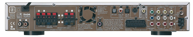

Nabend, bisher hatte ich mein Laptop immer an einem alten Denon Verstärker über ein Klinke <-> Cinch Kabel angeschlossen. Jetzt hab ich hier einen Denon ADV 500 SDstehen und bin mit den Kabel an den Audio Input gegangen. Aber egal ob ich Video 1 oder Video 2 nehme, es kommt nichts. Keine Wiedergabe. Ich hoffe mir kann jemand helfen ![]() Hier mal ein Bild von der Rückseite http://img.hifitest.de/ptb674_1255601778.jpg

und was hast Du auf der Fernbediung gedrückt? genrell kommt aber Ton aus dem Gerät? |

Auf der Fernbedienung gar nichts. Saß direkt am Gerät. Generell kommt Ton aus dem Gerät, sowohl über DVB-T, als auch von der Sat Schüssel und dem integrierten DVD Player. |

und wenn Du den PC mal an einen der funktionieren Eingänge anklemmst. Dann kannst Du ganz schnell ausschliessen ob es am Denon oder auf dem Weg dorthin liegt. Kannst natürlich auch eine Gerät von welchem Du weisst es klappt an die Buchsen anschliessen wo der PC dran soll (VIDEO 1 oder 2) [Beitrag von XN04113 am 01. Okt 2010, 14:46 bearbeitet] |

Hab den Ext.2 vom TV benutzt, dort hängt sonst der SAT Receiver per Scart dran. Wenn ich daran gehe, geht es. Allerdings wird der Sub gar nicht angesprochen, nur die Front (die übrigen sind im Moment abgeklemmt, wegem Umzug). Schätze das es bei den Video 1 und 2 ein Einstellungsproblem ist, kann mir nicht vorstellen das die tot sind. |

Falls es wen interessiert, ich hab das Problem wie folgt gelöst: Der Kanal scheint erst anzugehen, wenn man alle drei Anschlüsse belegt. also nicht nur Audio R+L, sondern auch Bild. Was natürlich an meinem Kabel nicht dran ist, hab ich einfach mal ein weiteres angeschlossen, was natürlich ins leere geht, aber es reicht um den Video Kanal zu aktivieren. Jemand vielleicht ne Idee ob man das umgehen kann, jetzt hab ich da zwei kabel dran hängen. Eines mit Klinke an dem Laptop und eines was ins Leere geht. |
