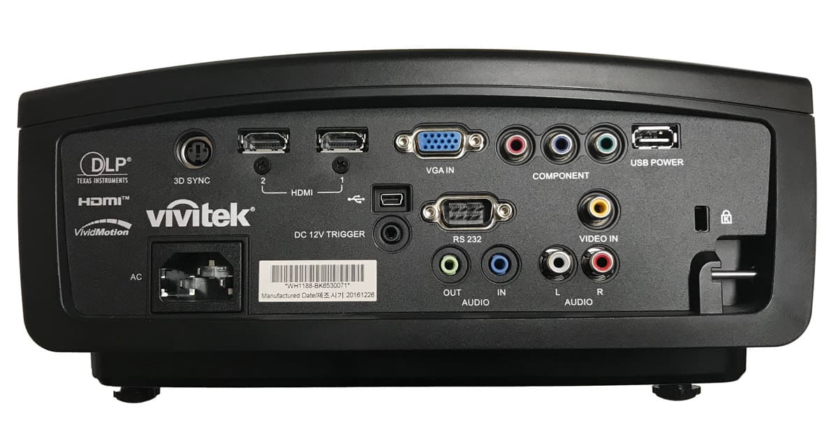

Moin! Da die Urlaube dieses Jahr vermutlich allesamt ins Wasser fallen, sollen andere Freuden her. Und mit einem Beamer habe ich sowieso schon lange geliebäugelt. Ich will mir kein dauerhaftes Heimkino einrichten, sondern die Anlage soll mobil sein, also schnell auf- und abzubauen. Im Hinblick darauf ist natürlich ein möglichst geringe Kabellage wünschenswert. Perfektion will ich mit dem Ergebnis nicht erreichen, aber das Bestmögliche herauskitzeln. Budget ~2.000€. Nach langer Recherche wird das Setup sein: Beamer Vivitek H1188 Anschlüsse: - VGA Eingang (15 Pin D-Sub) - HDMI (x2: HDMI/MHLx1, HDMI x1) - Komponente (YPbPr Cinch x 3) - FBAS Video - Audio-Eingang (Cinch) - Audio Ausgang (Mini Klinke) - 12 Volt Steuersignal - RS-232 - 3D-Sync - USB A (Power Only) - USB B mini (Service) - USB B Ein Bild von den Anschlüssen findet sich hier.JBL Bar 5.1 4K Ultra HD Audioeingänge: 1 x Analog 1 x Optisch 1 x Bluetooth 4.2 Antenneneingänge: 3 x HDMI 1 x HDMI-Videoausgang (mit Audio-Rückkanal) Den Beamer möchte ich in erster Linie über Google Chromecast bespielen. In zweiter Linie (seltener) über einen direkt angeschlossenen Blueray Player. Ein AVR sollte nicht zum Einsatz kommen. Welche Möglichkeiten habe ich, einen Surround Sound verzögerungsfrei und kabellos auf die Soundbar zu bekommen? Meine erste Idee war, vom Tablet oder Laptop via Chromecast auf den Beamer zu streamen und gleichzeitig von dort aus per Bluetooth den Ton auf die Soundbar zu bringen. Hier habe ich jedoch das vage Gefühl, dass es zu Asynchronitäten kommen wird. Meine zweite Idee ist die Nutzung folgenden kleinen Helfers: FeinTech ABT00101 Bluetooth 5.0 Audio Sender EmpfängerMit dem würde ich mir das Audiosignal vom Beamer zapfen und zur Soundbar schicken. Wäre das eine Möglichkeit? Oder mache ich mir etwas vor und 5.1 wäre derartig nicht umsetzbar, selbst mit einem Blueray Player am Beamer nicht? Welche andere Möglichkeiten gibt es, die ich noch nicht auf dem Schirm habe? Ich bin, was diese Dinge angeht, maximal ahnungslos und gerade hoffnungslos überfordert, somit für sachdienliche Hinweise sehr empfänglich. ![]() Danke im Voraus und Jruß! McW |

5.1 über Bluetooth geht nicht, ganz zu schweigen von der Latenz. Kabellos wirst Du mit diesen Geräten nicht hinbekommen. Den Ton am Beamer abzugreifen ist eh die unisnnigste Idee. Chromecast und BluRay Player werden mit HDMI an die Soundbar angeschlossen, von dort geht es per HDMi weiter zum Beamer. Da hast Du die Möglichkeit, das Bild ggf. mit Wireless HDMI von der Soundbar zum beamer zu bringen. Das geht bei Full-HD. |
