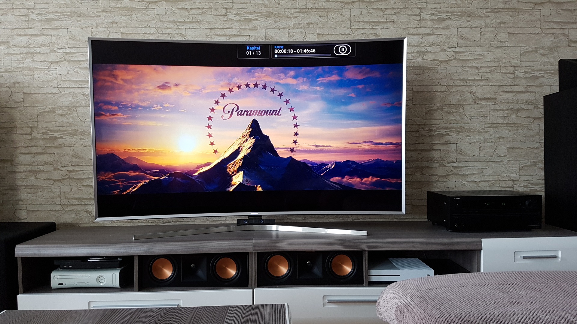

Nemesis200SX
#8 erstellt: 28. Aug 2022, 11:23
Der Center steht aufgrund des Lowboards etwas nach rechts versetzt und nicht exakt mittig unter dem TV. Akustisch ist das gar nicht so relevant, mir gehts eher um ne symmetrische Optik (da meldet sich mein innerer Monk regelmäßig). Ich will sozusagen zwei Klipsch RP-250C nebeneinander stellen und einen "Fake" 450C erzeugen. Möglicherweise klingt die Mitte dann auch etwas voller. Die Idee geistert mir schon seit längerem im Kopf herum, nur scheiterte es immer daran einen baugleichen Center zu finden da dieser nicht mehr produziert wird. Jetzt hätte ich einen gefunden, daher will ich es mal ausprobieren. Bei nicht gefallen wird er eben wieder verkauft.
Edit: noch ein altes Bild in meiner Galerie gefunden, sind zwar mittlerweile andere Geräte eingezogen aber die Aufstellung ist die Gleiche. In das Fach wo UHD Player und PS4 sind soll der zweite Center rein.
http://bilder.hifi-forum.de/max/201320/20170606-154524_779770.jpg
Edit2:
Incredible Paint Skillz... so solls dann aussehen
https://s20.directupload.net/images/220828/zef7epat.jpg
[Beitrag von Nemesis200SX am 28. Aug 2022, 11:36 bearbeitet]
Apalone
#9 erstellt: 28. Aug 2022, 22:01
Nemesis200SX (Beitrag #8) schrieb:
....so solls dann aussehen
eijeijei, mich trifft der Schlag! Auch noch nebeneinander!
Halbwegs sinnvoll wäre ein Center oberhalb des Bildes und einer unter dem Bild, damit die virtuelle Schallquelle genau AUS dem Bild kommt.
Aber zwei nebeneinander ist wirklich ziemlicher Quatsch, da hier Interferenzen auftreten.
Mekr:
Mehrere LS nebeneinander ist so ziemlich die allerschlechteste Idee, die man iRe Lautsprecheraufstellung haben kann.
Nemesis200SX
