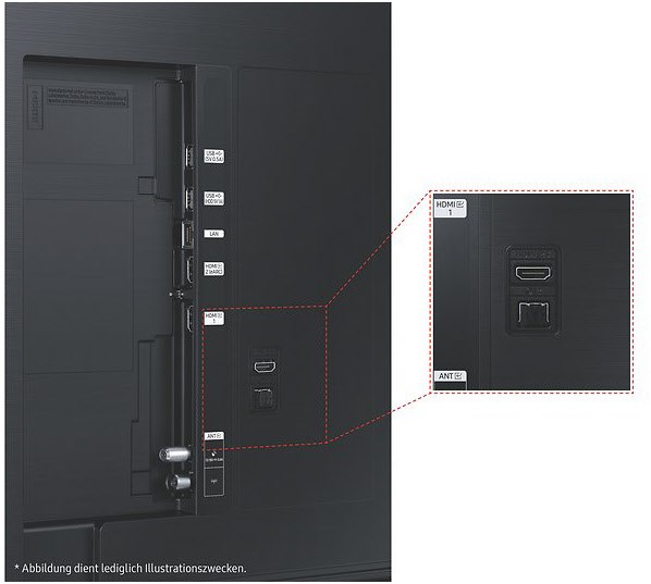

Wenn ich nach "GU50U8079FUXG" suche, finde ich das: https://image.euroni...865-cd27c7f3fe45.jpgund https://www.youtube.com/watch?v=O3bKulQDh9I - bitte bei 2:27 schauen.Zwar stimmen hier die Endbuchstaben der Modellbezeichnung nicht, aber bitte dennoch mal unter der HDMI-3-Buchse schauen. Vor allem, wenn der TV an ist. Schimmert es da rot durch? Wäre dann der gesuchte optische S/PDIF, in der Bauform "Briefklappe" statt in der Bauform "Loch mit Stöpsel". [Beitrag von Radiowaves am 03. Nov 2025, 19:24 bearbeitet] |

Er hat definitiv keinen Anschluss. Laut großer Beschreibung hat er einen Anschluss. Aber laut kleinerer Beschreibung hat er dies nicht. Bekomme leider kein Bild hochgeladen. |

Das ist ja völlig irre, jetzt sparen sie schon den S/PDIF ein. HDMI ARC hat nicht nur Vorteile, das kann auch sehr lästig sein, wenn die Geräte anfangen, sich gegenseitig zu verstellen. Bilder gehen hier nicht mehr hochzuladen. Du kannst aber z.B. via https://de.imgbb.com/ gratis hochladen und den Link hier posten. |

Ja, man spart wo man kann. Leider. Ich versuche es mal, jetzt das Bild zu zeigen. https://ibb.co/ccctQg9KDa ist definitiv nichts zu sehen. Ich probiere das mal mit dem Audio Link von FineTech. |

Da ist leider nichts. Nur Verkleidung - Verstrebungen, oder wie man das nennt. Siehe Bild. https://ibb.co/HfJJQ7Bz |

Oh mann... jetzt gebe ich auch auf. Sah aus wie ein S/PDIF, ist aber nichts dort. Gruselig, nur noch HDMI und wireless. |
