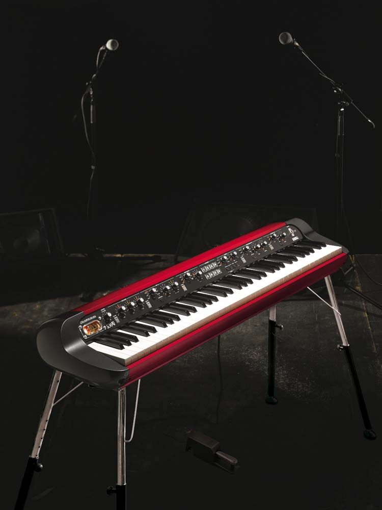

Hallo allerseits, Es geht hier zwar nicht direkt um HiFi, aber sehr wohl um Rackbau. Vielleicht kann mir hier der ein oder andere helfen, weil ich aktuell nicht so recht weiter weiß. Also ich spiele gern mein Korg SV-1 in der 73-Tasten-Version, das gute Stück sieht so aus: Bild Korg SV-1 73Aktuell habe ich das ganze in einem Rack stehen, das ungefähr so einem entspricht: Bild RackDarin stehen unter anderem KRK RP5 der alten Serie, die finden sich hier: Bild RP5Eigentlich alles wunderbar, nur ziehe ich bald um und die Platzverhältnisse lassen es vorerst nicht zu, das Rack aufzubauen. Der Aufbau würde zu tief in den Raum hinein ragen. Also hab ich mir gedacht, komm, stellste das ePiano einfach auf seine Füßchen, die Böxlein oben drauf und fertig. Is ja nur fürn Jahr. Dem aufmerksamen Leser wird aber vielleicht aufgefallen sein, dass die RP5 für diesen Zweck einen fatalen Konstruktionsmangel haben: Die Unterseite ist flach: dabei ist die Oberseite vom ePiano gebogen. Frechheit. Die Frage ist nun, wie ich am besten die Boxen da drauf bekomme, ohne dass ich in der Tiefe viel Platz dafür brauche. Kosten solls auch wenig. Alles zum Holzwerken ist hier vorhanden. Wie gesagt, es soll nur ne Übergangslösung sein, aber es sollte halbwegs stabil sein. Gefunden habe ich z.B. das hier ( Frosta Dual Speaker Stands) aber sonst nicht wirklich was. Generell wäre diese U-Form von dem größeren Ständer nicht übel, weil ich diese dann über das ePiano schieben kann und gegebenenfalls einwinkeln kann. Bisschen hübscher wäre vielleicht auch nett. Auf keinen Fall will ich was extrem massives haben. Wie gesagt, Platz ist hier alles,Zur Not kann ich mir auch vorstellen, meine CT227 MK2 als Monitore zu verwenden, die sind nochmal ne Ecke kompakter.... Welche Gedanken habt ihr dazu? Freue mich sehr über weitere Lösungsansätze und Ideen.... [Beitrag von tobotron am 01. Jul 2013, 14:18 bearbeitet] |

Okay, das alte Rack sieeht ja nicht ganz so tief aus; wenn es also damit schon Probleme gibt, geht es um jeden Zentimeter Hat das Keyboard noch die alten Füße? Falls ja, dürften die auch sehr in der Tiefe auftragen, also ebenfalls ungünstig.Ich nehme mal an, dass die Materialbesorgung von Holz nicht ganz das Problem ist. Und dass Du nichts an die Wand schrauben möchtest. Erste Basisidee ist Modell "H" : rechts und links zwei Bretter, die deutlich über das Keyboard hinausragen, die beim Spielen aber etwa bis zum Hals gehen. Dazwischen ein Querbrett, dass tief genug für das Keyboard ist. Selbst wenn man das recht gut befestigt, kann es aber noch leicht nach links und rechts kippeln. Dafür ein Brett nehmen, dass Du hinten am das Keyboard-Brett befestigst. Von der Seite sieht das dann so aus: -----| WAND Die Höhe sollte mindestens 10cm sein, mehr als 25cm wären unnötig. Am oberen und unteren Rand kannst Du etwas wegnehmen, so schaffst Du Raum für Deine Oberschenkel bzw. Kabel für das Keyboard. Die äußeren 10-20cm sollten aber stehen bleiben; diese Brett allein verhindert die Wackelei nach rechts und links. Im oberen Teil kannst Du stattdessen auch (größere) Löcher aussägen. Nun könnst Du oben ein Brett quer drüber legen und dort die Lautsprecher draufstellen. Allerdings würde entweder das Brett die Sicht aufs Keyboard einschränken, oder die Lautsprecher sind sehr hoch. Ich würde empfehlen, nur hinten einen kleinen Ausschnitt auszusägen, und quer ein kleines Vierkantholz (ca. 3-5cm Kantenlänge) drüberzulegen. Auf das Querholz und die oberen Kanten der Seitenständer kannst Du passende Platten befestigen, auf die wiederum die Lautsprecher gestellt werden. Zur Vergrößerung der Stabilität könntest Du noch das Vierkantholz mit Winkeln oder Holzdreiecken mit den Seitenständern verbinden; ebenso würde ich iauch noch eine kleine Verstrebung hinten ganz unten anbringen; diese könnte man sogar als Fußstütze nutzen. |
