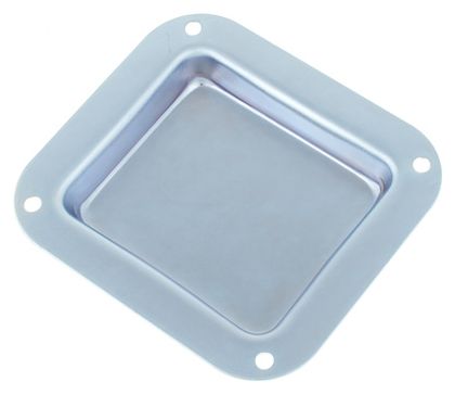

Multiplex im Zuschnitt bestellt! Mobilbox Cube BG20 Außenmaße 25 x 25 x 25 cm Seitenwand25,0 x 25,0 cm9 mm 2 x Boden/Deckel25,0 x 23,2 cm9 mm 2 x Schallwand23,2 x 23,2 cm9 mm 2 x Querleiste23,2 x 2,5 cm9 mm 2 x Längsleiste18,2 x 2,5 cm9 mm 2 x Mit Längs- und Querleiste baue ich einen Rahmen hinter der Rückwand, da ich diese entweder zum schrauben oder zum klappen gestalten werde. ich denke es läuft auf Schrauben hinaus, habe nämlich noch ne Menge Einschlagmuttern und Schlossschrauben da. Edit: Preis für das Holz: n 10er :-D Nächster Edit: Tragegriff, Gummifüße und Einbauschale sind auch bestellt. 1 KOhm Widerstände besorge ich mir vom Kumpel aus der Bastelkiste. Dann ist eigentlich alles da außer den Akkus. Da mir die 18Ah Bleigeltrümmer die ich vorher drin hatte einfach zu groß und zu schwer sind kommen 7,2er rein, einer in die kiste, einer ins Gepäck zum wechseln. das sollte übers Festival reichen und die Kiste deutlich tragbarer machen. [Beitrag von Vdub75 am 22. Apr 2015, 15:34 bearbeitet] |

Achso noch eine Idee, die Kiste wird ja überwiegend für "Grillen im Park" oderähnliches verwendet, wo ein Akku definitiv reicht. Alternativ würde ich aber gerne fürs Festival die Möglichkeit haben, die Kiste über den Zigarrenanzünder des Autos zu bereiben. Wie würdet ihr das am besten lösen? Klar muss ich irgendwie von Batterie auf "12V vom Auto" umschalten. Aber womit macht das am meisten Sinn? |

Naja die Box ist eine geschlossene Konstruktion, daher würde ich lieber gerne an der Außenseite eine Buchse anbauen, wo ich das Kabel anschließen kann. |

achsooo. da hast du auch diverse Möglichkeiten (Bananenstecker, offene Pole für Polklemmen etc), ich würde aber Hohlstecker verwenden, dann kannst du mit jedem 12V Netzteil mit ausreichender Wattzahl die Anlage betreiben und es schützt vor Verpolen. |
