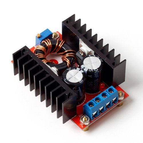

Danke für die Erklärung, habe ich soweit denke ich verstanden. Bedeutet also für meine Verstärkerwahl das ich doch einfach bei dem von dir empfohlenen 7492 bleiben kann und von 8Ohm ausgehe. Das bedeutet dann also auch das ich mit den 24V Spannung arbeiten kann. Eine weitere Fragen noch. Ich würde ungern 2 Akkus parallel schalten und würde deshalb auf einen Stepup setzen. Gibt es hier eine Empfehlung aus der Lowcost Ecke? Step Up gibt es ja zu duzend. |

Hat irgendwer einen passablen Step Up Wandler Tip für mich? Also irgendwas was dem TDA 7492 bei 24V auch genug Strom liefern kann und am besten auch noch recht effizient ist. So gut es halt geht. Ich habe bis jetzt nur erfahrung mit dem 500W Step Up von Sure, das wäre mir hier allerdings doch ein Kalliber zu groß |

erstellt: 01. Mrz 2016, 16:37
Bei Parallelschaltung brauchst du doch gerade einen Stepup? Ich würde erst mal mit 12V starten. Was ich bisher an günstigen Boost-Converter da hatte kann ich für Audio-Zwecke alles nicht empfehlen. diese Variante ist hier schon einigen um die Ohren geflogen, bei mir kamen 2/4 komplett defekt an, der dritte schafft keine Leistung (Spannung sekundär bricht dann ein) und der vierte bringt nicht annähernd den angegebenen Wirkungsgrad und verursacht ohne Gegenmaßnahmen hörbare Störungen.Das XL6009-Modul für 1,40EUR macht sich zwar besser, bringt aber nicht genug Leistung. |

Dein Link funktioniert bei mir nicht. Liegt aber vielleicht auch am Firmenrechner, ich probiere zuhause nochmal. Danke trotzdem schon mal für die Antwort. Ich werde auch erstmal 12V probieren, aber ich erhoffe mir von 24V schon einen hörbaren Unterschied. Jetzt ist erstmal das Gehäuse auf dem Plan. Der Bausatz der 2xCT227 ist angekommen und ich muss mal schauen wie ich da die Technik drumrum baue. Damit werde ich heute Abend mal anfangen. [Beitrag von -Taxyron- am 02. Mrz 2016, 15:02 bearbeitet] |

Habe ich mir fast gedacht. Ich habe jetzt trotzdem mal so einen bestellt. Man wird sehen was passiert. |
