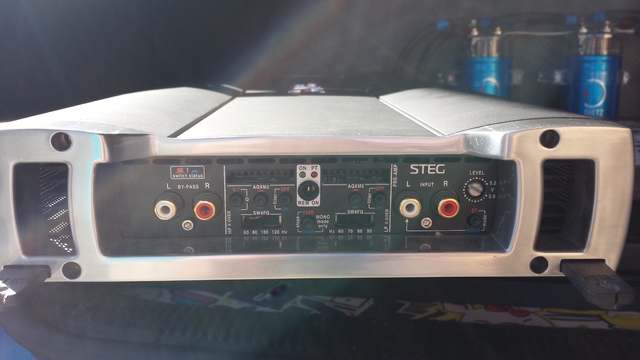

#351
erstellt: 05. Sep 2013, 22:41
Hallo Leute! Heute ist die Steg eingetroffen! Ich muss sagen die Terminals erscheinen mir nicht vertrauenswürdig genug, als dass ich diese aufbohren würde. Denke dann doch eher an ausdünnen eines 35ers. Frage dazu:Sollte ich sie nur gerade so ausdünnen, dass ich die ins Terminal reinbekomme, oder soweit ausdünnen, dass ich noch ne Aderendhülse dazwischen bekomme und es somit vielleicht etwas gleichmässiger klemme? Hätte da noch eine sache zur voreinstellung: ![]() -Input in beide chincheingänge. (Was ändert sich, wenn ich die LS bridge-mono anschließe und dann im eingang zwischen stereo und mono switche?) -LPF (rechts) on und auf SW4FQ 80HZ stellen -HPF (links) on und auf AQXM2 stellen ohne Modul (Zitat aus der Anleitung: Wenn keine Module angeschlossen werden, beträgt die Trennfrequenz des Filters 22Hz) Also würde ich die LS dann erstmal zwischen 22 und 80Hz spielen lassen. Wäre das soweit in Ordnung? Um keine große Diskussion entfachen zu lassen: Nach dem Sub bau ist der DSP dran und dann wird eh alles nochmal neu eingemessen. Ist also so erstmal nur eine Art "übergangslösung" Seit diesem Monat Pegel ich auch mit den TMTs etwas und mir ist ab mittlerer Lautstärke aufgefallen, dass rechts auf der Seite ein LS anscheinend bei einem bestimmten Frequenzgang anfängt zu zerren/kratzen ![]() Mal schauen was sich da machen lässt. Jemand eine Idee? PS: Eingespielt sind sie eigentlich genug, etwas mehr als 3 wochen nicht viel mehr als Zimmerlautstärke aufgedreht. Liebe grüße und ein schönes bald herrannahendes Wochenende, Sven! [Beitrag von Spire am 05. Sep 2013, 22:48 bearbeitet] |
Audiklang
Inventar |
#352
erstellt: 05. Sep 2013, 23:13
hallo nimm ne aderendhülse , da lässt sich dann das kabel besser in den anschluss einsetzen und du hast keine adern die rauskommen können auf dem sehr kurzen stück ist der minimal dünnere querschnitt nicht das problem , desweiteren drückt dann die schraube nicht direkt auf die adern und schert diese ab , gibt auch schön flächige verbindung im terminal zur einstellung : testen was besser geht auch wenn`s nur übergangslösung ist Mfg Kai |
