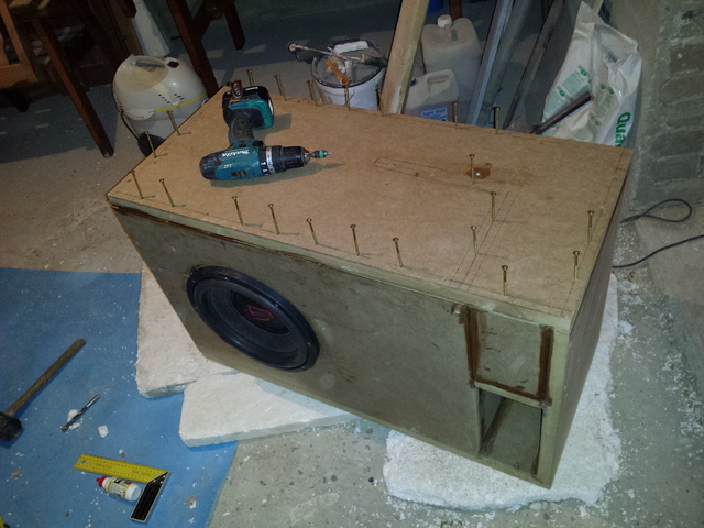

Geri_SLC
#53 erstellt: 24. Mrz 2014, 18:14
Ich habs gerade gesehen, dass die Vorlage, an die ich mich ungefähr gehalten habe, für einen 15 Zoll Woofer gewesen wäre.
http://www.ddaudio.com/support/box-plans?page=0,1
Audiklang
#54 erstellt: 24. Mrz 2014, 18:27
hallo
port einfach halbieren in der höhe , und setz ne rundung in die ecke rein
länge kann so bleiben laut "bauchgefühl"
Mfg Kai
Geri_SLC
#55 erstellt: 24. Mrz 2014, 18:34
Soll ich in jede Ecke eine Rundung einsetzen?
Wie soll ich den Port einfach in der Höhe halbieren....abschneiden geht ja schwer*gg* !
MfG

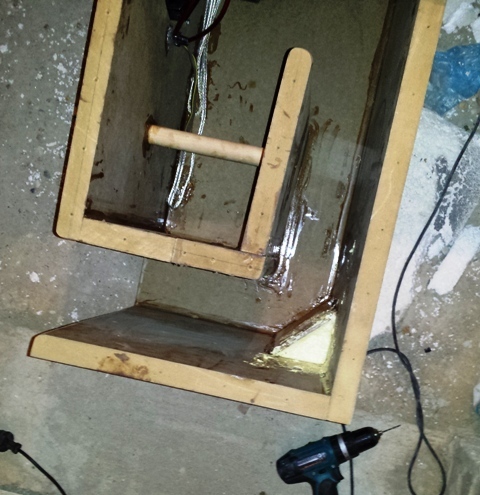

Audiklang
#56 erstellt: 24. Mrz 2014, 18:38
hallo
rundung in die ecke hinten im port
deine portbretter einfach halbe höhe sägen , wo ist da das problem , da kommt dann noch ne obere abdeckung druff, das loch in der front zu bauen
paar liter innenvolumen bekommst dadurch auch noch
Mfg Kai

#61 erstellt: 25. Mrz 2014, 18:54

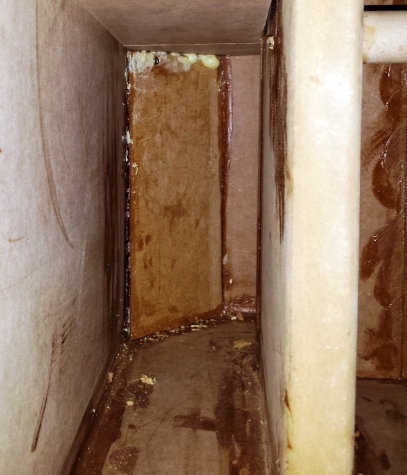

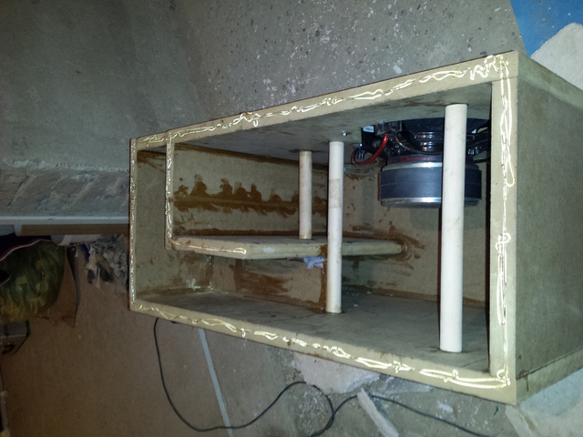

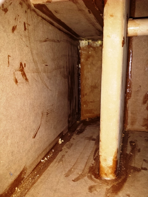

1Port Rundung PU-Schaum2Port Rundung PU-Schaum gestützt3Port Rundung PU-Schaum oben24Port Rundung PU-Schaum oben5Porteingang6Portausgang Portbrett7Port Rundung PU-Schaum vorne8Port Rundung PU-Schaum vorne29Portausgang10Kistenansicht von oben
Nachdem vl irgendwann einmal ein 15 Zoll Sub Platz nehmen wird, habe ich mich für die Variante von Kai entschieden.

Sehr schön, damit kommt die Abstimmung auf den richtigen Weg! Bin gespannt, wie sich der 12" in dem Gehäuse schlagen wird!
Grüße, Carsten

12Kistenansicht von vorne seitlich
Audiklang
#66 erstellt: 26. Mrz 2014, 13:59
hallo
ja da kannst auch aussen was ansetzen
Mfg Kai

Das Werk ist vollbracht....habe insgesamt 100 Spax Schrauben und 1 Kartusche Uhu High-Tech Dicht-Klebstoff verarbeitet. Eine dritte Strebe aus 30 mm Buche Rundholz hat auch noch Platz gefunden. 20140327_011004 20140327_01142520140327_01313820140327_013206
st3f0n
Moderator
#71 erstellt: 27. Mrz 2014, 14:32
Wolltest du den Port noch abrunden? Nicht, dass es zu Strömungsgeräuschen kommt.

Audiklang
#73 erstellt: 27. Mrz 2014, 14:48
hallo

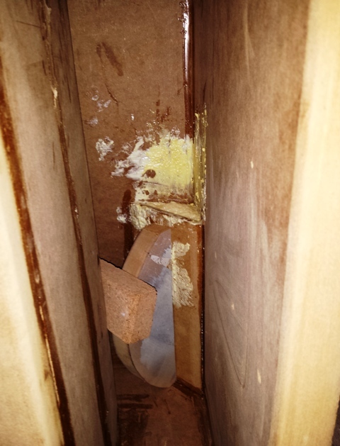

den oberen teil vom port der jetzt geschlossen ist hätte ich aber weg gesägt , so hast jetz ein internen helmholz resonator
dieser verringert den pegel auf seiner wirkfrequenz , aber ich kann nicht vorhersagen welche frequenz
Mfg Kai

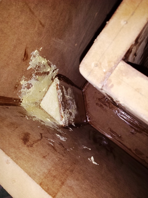

Geri_SLC
#74 erstellt: 27. Mrz 2014, 15:13
@ st3f0n: Also der Port wurde bereits in der Ecke abgerundet, siehe folgendes Foto: 4Port Rundung PU-Schaum oben
@ Audiklang: Das ist sehr blöd, weil die Kiste ist so gut wie nicht mehr zu öffnen ist:-(! Eventuell kann ich durch den Subwooferausschnitt den oberen Teil des geschlossenen Ports noch absägen. Ich werd mir das Gehäuse aber mal im jetzigen Zustand anhören, dann entscheide ich weiter.
Audiklang
#75 erstellt: 27. Mrz 2014, 15:25
hallo
wenn du das nicht abgesägt bekommen solltet setz nen deckel auf den geschlossenen port
Mfg Kai

Moderator
#76 erstellt: 27. Mrz 2014, 16:32
Ah, das sah auf den letzteren Bildern nicht mehr so aus. Mein Fehler.

Besteht auch die Möglichkeit, dass ich in den oberen Teil vom Port der jetzt geschlossen ist, ganz viele Löcher mit der Bohrmaschine reinmache? Weil mit der Bohrmaschine komme ich sicher besser dazu als mit einer Säge. Oder ist wie du schon gesagt hast, einen deckel auf den geschlossenen port zu setzen, die bessere Lösung?
Audiklang
#78 erstellt: 28. Mrz 2014, 01:01
hallo
kannst auch den teil mit grösseren bohrer so 35er oder 40er löchern , dann hebt das den resonatorefekt auf
spart auch noch paar gramm gewicht ein

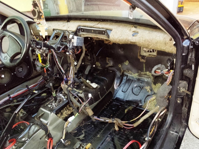

#79 erstellt: 24. Jul 2014, 19:08
Aus gegebenem Anlass (Heizungskühler geplatzt) muss ich die Bodendämmung meines Corrados komplett neu aufbauen.
Der Boden ist bis aufs nackte Blech freigelegt.
Nun ist meine Frage, welche Materialien und wieviel Schichten davon ich verbauen sollte, um eine gute Grundlage für meinen Car Hifi Ausbau zu haben.
Die Türen, der Himmel und der Kofferaum sind bereits mit 2 Schichten Alubutyl 1,8 mm (0,15mm Aluschicht) gedämmt. Die Innenverkleidungen wurden mit einer Dämmpaste eingestrichen.
Grüße Geri

Geri_SLC
#82 erstellt: 24. Jul 2014, 21:02
Ja mir blutet eh das Herz. Überhaupt weil der Preis vom Heizungskühler mit 50 Euro eine Frechheit ist, im Gegensatz zum Aufwand um ihn auszutauschen !!
Hier mal ein Bild von Innen mit demontierten Armaturenbrett
IMG-20140719-WA0000
Also der Boden ist ziemlich glatt.
Lg Geri

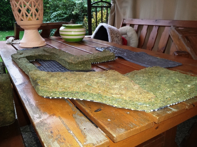

#93 erstellt: 28. Jul 2014, 15:30

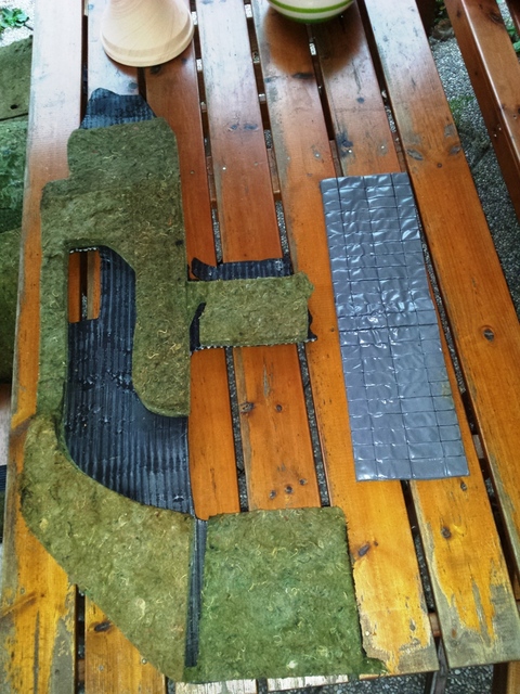

@ cwolfk: Der Boden ist doch nicht so glatt wie ich zuerst dachte....hier mal Bilder:
VW Corrado ohne Innenausstattung VW Corrado ohne Innenausstattung 2
hier mal Bilder von der originalen VW Dämmung:
Originale Dämmung Corrado Boden Originale Dämmung Corrado Boden 2

st3f0n
Moderator
#95 erstellt: 28. Jul 2014, 15:56
Also das EVO 1.3 ist schon wesentlich schwerer zu verarbeiten als normales 2.2er Alubutyl, was sich auch auf die dünnere Butylschicht zurückführen lässt, welche sich nicht so einfach in jede Ritze drücken lässt. Wenn man allerdings die Zeit und Lust dafür hat, kann man da aus meiner Sicht auch das EVO nehmen, welches natürlich mit einer sehr starken Aluschicht punkten kann, welche am Boden sicherlich viel Sinn macht..

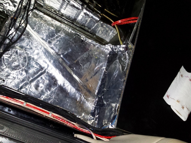

#96 erstellt: 19. Aug 2014, 10:55
Nachdem ich jetzt auf Urlaub war habe ich noch nicht soooo viel weiter gebracht.....habe jetzt ein 2,2 mm Alubutyl für den Boden verwendet, teilweise 2 lagig und darüber eine DMS Schaumstoffmatte.
bodendämmung1
bodendämmung2
Boden wieder mit Teppich
cwolfk
Moderator
#97 erstellt: 19. Aug 2014, 12:12
Denke die Fahrgeräusche werden sich deutlich reduzieren

Ich hoffe es. Leider werde ich erst in einer guten Woche zum Fahren kommen, aber dann werde ich näheres berichten.
Aja ich habe mir auch eine Platte Replay Audio TubeMat5 bestellt. Diese werde ich jedoch bei der Beifahrertür verbauen und testen.
