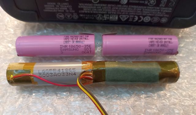

Mein geliebter Fender Newport ließ sich jetzt nach fünf Jahren nicht mehr laden. Statt dessen gab er einen merkwürdigen Code über alle LEDs aus: 7xkurz - Pause - 7xkurz - Pause ... Weil ich das Gerät damals bei Thomann erworben habe, dachte ich, ich könnte dort im Zuge der Nachhaltigkeit einen Ersatzakku nebst Service-Manual erwerben. Ich habe auch gleich dazugeschrieben, dass nur eine Reparatur in meiner Werkstatt in Frage kommt. Nach zwei Tagen habe ich zur Antwort bekommen, dass Fender keine Ersatzteile für den Newport liefern kann, eine Anleitung gäbe es auch nicht. Ich finde das nicht schön und möchte daher hier eine bebilderte Anleitung zum Tausch der Akkus für Freunde des Fender Newport, die das gleiche Problem mit toten Akkus haben, zur Verfügung stellen. Die Reparatur hat mich 20,-€ Material gekostet und die Kapazität des Akkus hat sich deutlich erhöht. !Achtung! Diese Zellen können anständig Strom liefern, bitte Kurzschüsse vermeiden Hitze mögen die auch nicht, beim löten und schrumpfen bitte Vorsicht walten lassen ![]() ![]() ![]() ![]() ![]() ![]() ![]() ![]() ![]() ![]() ![]() ![]() ![]() ![]() ![]() ![]() ![]() ![]() ![]() ![]() ![]() ![]() ![]() Viel Erfolg .. [Beitrag von Taugenix_! am 07. Nov 2024, 22:10 bearbeitet] |
