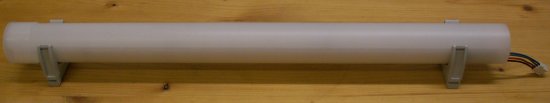

Bei den Dioder-Leisten sind doppelseitige Klebepads mit beigelegt. Ich denke mal Posterstrips von Tesa oder sowas in der Art dürfte auch gehen und lässt sich auch problemlos wieder entfernen.
Allerdings habe ich im Netz jetzt was von Diffusorröhren gelesen. Könnten ne Alternative zu dem matten Klebeband sein, aber bestimmt auch wesentlich teuerer.

die beigelegten befestigungs pads von ikea lassen sich nicht so gut entfernen. aus diesem grund sollte man posterstrips/powerstrips von tesa benutzen, lassen sich ohne probleme ohne rückständen enfernen. hab damit meine leisten am lcd befestigt und auch wieder wegen eines umzuges gelöst. alles ohne probleme.

Moin!
Habe mir diesen RGB Controller zugelegt mit Fernbedienung.
Ist zwar nicht Plug and Play mit den Dioder leisten aber man muß nur die richtigen Leitungen miteinander verbinden.
Gibt es jetzt eine "einfache" Bastellösung um die Ikea Dioder mit der bereits oft erwähnten kleinen Fernbedienung zu kombinieren? Falls ja, welches Netzteil wird benötigt.

Der Controller kommt mit diesem Stecker,da habt ihr die Farben und den Pluspol
Auf den Dioder Lichtleisten stehen am "Anschluss" R G B und W
Die leitung links neben der Bezeichnung ist die Leitung für diese Farbe.
Leitung im Dioder einstecken und die Adern verfolgen, sind super gekennzeichent.
Und dann die Farben vom Controller und vom Dioder zuordnen und zusammenlöten oder quetschen oder was man da hat.
Netzteil gibts dort auch im shop,ich habe das 12Volt 24 Watt netzteil gewählt da es nur 2€ teurer ist als das 15Watt.
meine Fernbedienung ist schon kaputt weil mein junge drauf rumgebissen hat,sieht aber garnicht aus wie schokolade
[Beitrag von MrMulugulu am 09. Nov 2009, 21:49 bearbeitet]

Ich hab mich jetzt mal hingesetzt und einen kleinen Einkaufszettel geschrieben:
- Ikea DIODER Lichtleiste bunt
bei Ikea: 59,00€ oder bei ebay: 47,80€ inkl. Versand
- 12V Mini RGB-Controller & LED-Dimmer für RGB LEDs, RGB-LED-Leisten und Module - 3 x 2A
hier: 19,95€
- Netzteil stabilisiert ( LED-Trafo ) - 12V DC 2A 24Watt
hier: 14,95€
- Tesa Power Strips zur Befestigung und bei Bedarf Tesa matt-unsichtbar
in jedem Supermarkt: ca. 5 €
Was haltet ihr von dieser Zusammenstellung? Inklusive Versand ist man bei ca. 90€. Oder gibts vielleicht nen günstigeren Onlineshop?
Gibt es eine "schicke" Lösung zum Verbinden der Ikea Dioder und des RGB-Controllers? Oder reicht einfach ne Kabelklemme oder Isolierband? Kann man was mit einem dieser Adapter anfangen?
Hier gibt es auch noch ein fertiges Komplettset aus den USA für 59,99$ allerdings noch ohne Versand.
