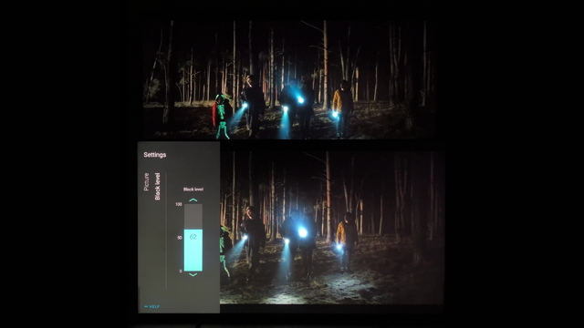

Ich habe den 9507 in 55" seit Freitag und heute habe ich die ersten Videos auf mein Youtube-Kanal aufgeladen. Ich hatte auch den 9506 zuvor, habe davon eine Menge Videos auf meinen Youtube-Kanal. Leider noch immer der gleiche black crush wie auf 9506.

Natürlich habe ich mit Schwarzwert (Black Level) gespielt. Schau dir mal meine Videos an und dann wirst du sehen wie enttäuschend dunkle Szenen im Gegensatz zu Sony X95J aussehen. Schwarzwert Einstellung ist überhaupt nicht besonderes. Bei mir ist 62 grauenhaft, mehr als 55 darf ich nicht gehen. Schon bei 55 sieht das Bild im Gegensatz zu Sony verwaschen aus und noch dann zeigt der 9507 trotzdem weniger Shadow Detail. Es war exakt gleich mit 9506
EDIT: Ich habe es geschafft, den Black Crush loszuwerden. Jetzt sehen dunkle Szenen wie auf X95J mit einem Schwarzwert von 47.
Backlight kontrast kann man einstellen wie man will
Video kontrast 80-85
Local kontrast Maximal
Gamma -4,
Schwarzwert 54
[Beitrag von skyform25 am 08. Nov 2022, 01:45 bearbeitet]

Leider ist es nicht so einfach, den Black Crush zu entfernen.
Black level 54 und gamma -4 ist nicht so toll, wie ich vorher gedacht habe. Manche dunklen Szenen sehen damit gut aus, aber helle Szenen sind nicht korrekt wegen Gamma. Eigene Schatten wie Schatten im Gesicht oder solche Dinge sind zerstört und die hellen Szenen verlieren an Tiefe.
Black level auf 58 ist auch nicht die beste Lösung weil, dann sind dunkle Szenen zu grau, aber helle sind dann ok. Leider gibt es keine Lösung, dass man das Bild so hin bekommt wie auf Sony, aber wenn man keinen Vergleich hat weist man das auch nicht.
Es ist aber viel leichter mit SDR, black level auf 55-57 und video kotnrast auf 85-90. Video kontrast auf 100 crushed highlights ziemlich stark deswegen lieben ein bisschen runter drehen und das bild bekommt auch mehr farbe mit 85-90 ist einfach schöner und natürlicher.
Hier ist ein Vergleich was black level auf 54 und gamma auf -4 macht aber wie gesagt, leider entstehen dann neue Probleme.
Oben X95J
Unten PML9507 black level 54, gamma -4, video contrast 85
IMG_3816
Oben X95J adv contrast enhancer auf medium
IMG_3835
Unten PML9507 black level 50, gamma 0, video contrast 100
IMG_3849
Grosse bilder
https://i.imgur.com/i6vDCzS.jpg
https://i.imgur.com/cPaj4OZ.jpg
https://i.imgur.com/plP4qRn.jpg
Mit FALD und MINI LED ist einfach nicht möglich beides (kein Blooming und korrektes Shadow Detail) zu haben, es geht einfach nicht. Es ist entweder kein oder fast blooming und schlechtes Shadow Detail oder Blooming and gutes/korrektes Schadow Detail.
Ein gutes Beispiel dafür ist Sony's MINI LED X95K, der noch immer blooming hat, eben weil er ein korrektes Shadow Detail und keinen Black Crush hat.
Das ist halt eine Limitierung der Technik. Wenn man mit blooming oder black crush nicht leben kann, dann muss man halt zur OLED  greifen, anders geht es halt nicht.
Hat auch Vincent schon in seinem X95K Review erklärt, wieso man mit FALD und Mini LED TVs nicht beides (kein Blooming und korrektes Shadow Detail) haben kann.
https://www.youtube.com/watch?v=6nm1vgB9Sds
[Beitrag von skyform25 am 09. Nov 2022, 18:54 bearbeitet]

Wie bist du auf 62 gekommen, habe ich keine Ahnung. Das Test-Video, das du gesendet hast, habe ich ausprobiert und bei mir ist Schwarzwert 55 so dass der letzte schwarzer Balken nicht mehr zu sehen ist. Bei 56-57 gerade noch zu sehen. Also ist 55-57 korrekt. Bei 58 ist schwarz nicht mehr ganz schwarz, 62 ist grauenhaft, schwarz grau.
Und der Video-Test ist nur für SDR und ja 55-57 mit SDR ist gut, aber Dolby Vision ist was ganz anderes, dann mussten wir noch den selben Test mit Dolby Vision machen. Es gibt einige in HDR aber keinen in DV.
Vielleicht ist der 9507 in 55" und 65" anders eingestellt, weil bei mir ist 62 wirklich grau und nicht szwarz. Ich werde ich ein paar bilder davon machen.
skyform25
#70 erstellt: 10. Nov 2022, 00:41
Schwarzwert 50
PeRaf1D
https://i.imgur.com/PeRaf1D.png
Schwarzwert 57
nIiidkj
https://i.imgur.com/nIiidkj.png
Schwarzwert 62, wie ich gesagt habe das geht gar nicht auf meinen 9507
PkdXLhC
https://i.imgur.com/PkdXLhC.png
55, 56 oder 57 ist das Beste. Zwischen 56 und 57 gibt es keinen Unterschied.
Und noch ein Video davon.
https://youtu.be/xA1jdljaLKs
[Beitrag von skyform25 am 10. Nov 2022, 00:43 bearbeitet]

Ich gucke niemals in dunklem Raum, das mache ich nur für die Videos, weil die Zuschauer gerne Vergleiche im dunklen Raum sehen. Ich habe immer Beleuchtung hinter dem Fernseher und nein 62 geht nicht auf meinen 9507 und das gleiche war auf 9506 denn ich hatte.
Nicht mal im Tageslicht kann ich 62 Schwarzwert haben, der schwarz wird dann nicht mehr schwarz. Dazu habe ich noch den Sony X95J als Referenz, der ist eingestellt wie es sein soll und 62 ist einfach falsch.
62 mag optimal für deinen Geschmack sein, aber es ist nicht richtig und wie es kalibriert sein soll.
[Beitrag von skyform25 am 10. Nov 2022, 15:41 bearbeitet]

Mit Dolby Vision oder HDR10+ darf man nicht den Schwarzwert so hoch drehen. Nicht mal mit lokalem Dimming auf Minimum.
Sehr enttäuschend, dass ein Mini LED mit 256 Zonen nicht mit einem FALD-TV mit 60-70 Zonen in schwarzen Szenen nicht mithalten kann. Das gleiche Problem hatte der PML9506 in 65" den ich hatte und der hatte sogar 1024 Dimming Zonen.
