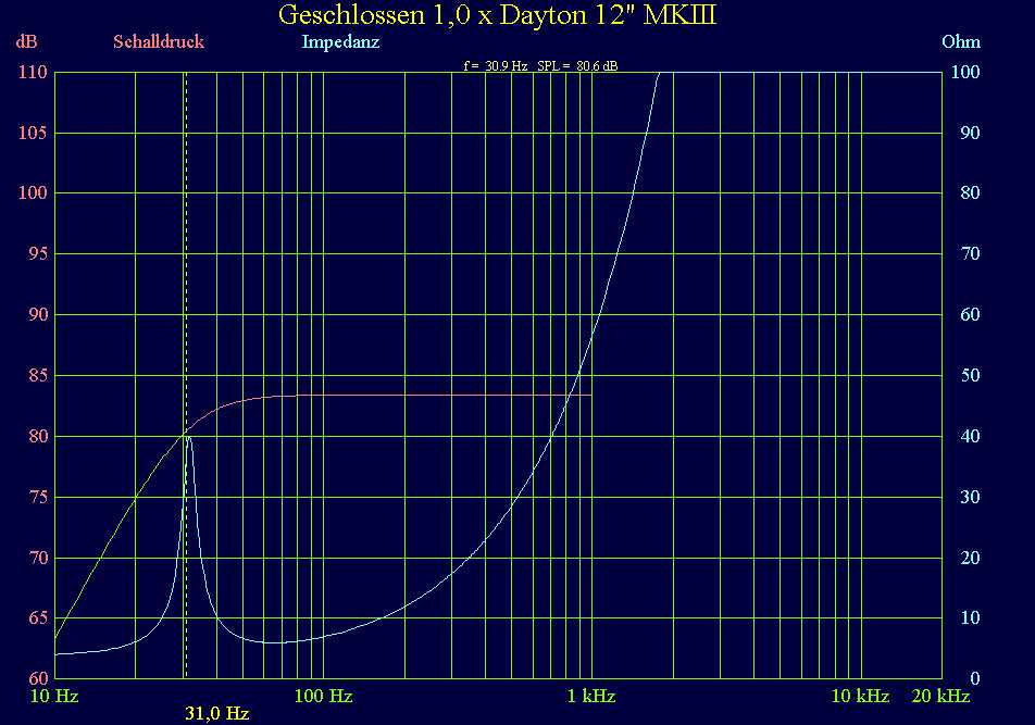

Hallo, versuchts doch mal mit dem Dayton Titanic MKIII. Den hab ich mir als Chassis für eine CB-Compoundbox rausgesucht. (In ca 45 Liter, da geht er richtig tief runter): http://www.partsexpr...7&Partnumber=295-404Viele Grüße, Klaus |

Ich habe den Dayton Titanic MKIII soeben mal im 60l CB-Gehäuse simuliert... f3=31 Hz, das kann sich doch sehen lassen, oder? http://666kb.com/i/119nwfxshrh8h.jpgViele Grüße, Klaus |

erstellt: 12. Mrz 2006, 01:08
So ist es. Subsonic bei 20Hz, 4db Anhebung bei 35Hz und Trennung mit 12db bei 80Hz. Aber in der Praxis sieht der Frequenzgang "dank" Raumakkustik eh völlig anders aus. Also leg dich nicht zu sehr auf einen glatten Frequenzgang fest. Oftmals klingt ein früher abfallender Frequenzgang besser, da dann die Raummoden weniger stark angeregt werden. |
