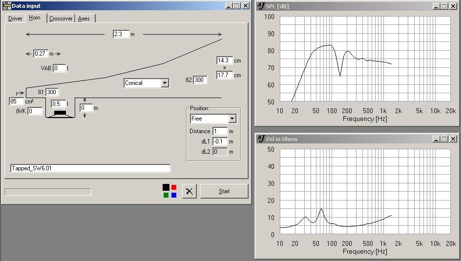

Moin zusammen, ich stecke zurzeit in der Planung für einen kleinen Subwoofer zur Unterstützung meiner Magnat Kompaktlautsprecher im Wohnzimmer. da ich einfach nicht mehr Platz habe, kann er maximal 15l Nettovolumen haben. Ich weiß dass ich da nicht super viel erwarten kann, ist aber auch nicht gewollt, er soll wie gesagt nur unterstützen, bei Filmen und Musik bis maximal leicht erhöhter Zimmerlautstärke. ich möchte ihn als Aktivsubwoofer bauen, wahrscheinlich mit einem günstigen mono Board aus dem Internet. Das ganze läuft dann über einen AV receiver mit pre Sub- Ausgang. Ich weiß dass in der Hinsicht Billigverstärker die Meinungen auseinander gehen aber ich möchte es wenigstens ausprobieren und der ganze Bau steht zudem unter der Überschrift "low budget". Ich hab beim recherchieren den Portosub Mini gefunden, der überall sehr hoch angepriesen wird in der Preis- und Größenklasse. Ich habe direkt mal Boxsim angeschmissen und den original Bauvorschlag simuliert . Sieht meiner Meinung nach aber nicht so prickelnd aus, dafür dass er für seine Größe besonders tief gehen soll. Hier dann nochmal in 15l . In der Version recht linear bis 40 Hz.Ich habe nicht die meiste Erfahrung mit Boxsim und Frequenzgangverläufen, deshalb die Frage ob sich das mal jemand angucken und eine Meinung dazu abgeben kann ob, vor allem der Frequenzgang des originalen 7,5l Bauvorschlags, so stimmen kann. Natürlich bin ich auch für sonstige Vorschläge, alternative Chassis etc. offen. Gruß Sebastian |

Für Musik (grober Durchschnitt) reichen 30- 35 Hz Fu. Ebenso, wenn die Filme nur aus dem TV-Programm kommen. Für Orgelmusik und Filme/Musik von blu ray und ähnlichen Datenträgern darf es gerne bis 20 Hz runter gehen. Da so kleine Subwoofer, wie in deinen Simulationen, aber nicht so weit runter kommen, wird elektronisch entzerrt. D.H. der Bass wird stark angehoben. Deshalb haben viele Subwoofer-ampmodule schon eine feste Bassanhebung an Board. z.B.:Besser geht das natürlich individuell auf dein Subwoofer abgestimmt mit DSP oder analogem Filterwerk: BeispielDeshalb ist es bei diesen besonders kleinen Subwoofern auch möglich auf ein fertiges Gerät zu setzten. Da ist all der Filterkram drin und wenn das nicht reicht, kannst du später immer noch einen selber bauen, oder dem Sub ein schöneres Gehäuse bauen. Vorschlag: https://www.ebay-kle.../2382405872-172-5977 https://de.yamaha.co...st-fsw150/specs.htmlDie 30 Hz werden wirklich bis weit über Zimmerlautstärke sauber wiedergegeben. |

Ja, das stimmt. DIY macht Spaß und am Ende ist jeder stolz auf sein Werk. Da ist mir noch dieser eingefallen.Dazu hier die Simulation: https://www.aj-systems.de/sim/KT162_Tapped_SW6.01.JPG.Die realen Messungen aus der Klang+Ton Heft 2/2016 decken sich gut mit der Simu. Der Omnes Audio SW 6.01 ist auch noch zu bekommen.
Da habe ich noch Fragen zu dem Projekt. @ Velocity, Sehr schöner Aufbau. in der Simulation hast du zwei Ports, mit fast 1m Länge benutzt. Aber real hast du einen Port umgesetzt. Kannst du bitte mal die Messungen zeigen, oder wenigstens eine Impedanzmessung. Dadurch wäre die Abstimmfrequenz ablesbar. Den so wie gezeigt entspricht die Praxis ja nicht der Simulation. |
