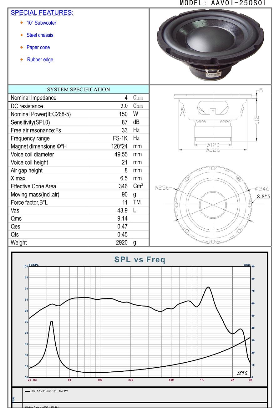

Hallo, ich habe das hiewr finden können, ist aber für einen AAV01-250S01, nicht AGT04...Der wäre mit seinem EBP von 70 eher was für größere BR-Gehäuse oder schon fast CB Gehäuse. Das einfachste wäre, du misst die TSP selber ![]() Kostet kaum Geld und gibt dir Gewissheit, wie "gut" das Chassis ist und was du damit anstellen kannst. Nein, ein Mikrofon braucht man zum messen der TSP nicht. |

Der von mir gefundene ist aber ausdrücklich nicht das Chassis welches du in den Händen hälst! Die Wahrscheinlichkeit dass das funktioniert mit den gefundenen Daten ist mMn bei unter 10%, eher 5%! Miss doch einfach die TSP. Das dauert maximal 10min. 30min inkl. aufbau der "Schaltung". |
