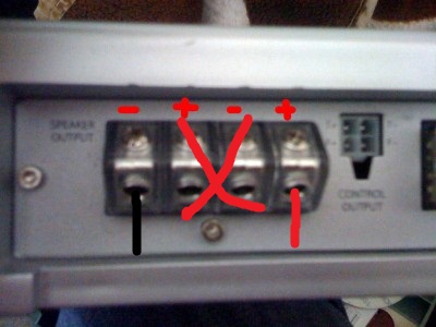

Hallo ihr Spezis, ich habe ja die ESX V 1000.D Endstufe!!! Diese soll an 1 Ohm meine beiden Hertz HX 250D Chassis betreiben,soweit so gut. Könnt ihr mir einen Monoblock mit gleicher oder Mehr Leistung (1 Ohm Stabil) empfehlen??? Wichtig dabei ist, sie darf nicht höher als 55mm sein. Ich habe so viel geschaut aber bin mir einfach nicht sicher. |

erstellt: 12. Mrz 2013, 15:20
Hallo Markus,du musst sie gebrückt an die Amp anschließen genau wie auf dem Bild zu sehen ist einmal plus und einmal Minus mfg Edit:welchen Amp handelt es sich und welche Variante der Subwoofer? [Beitrag von Car_HiFi01 am 12. Mrz 2013, 15:22 bearbeitet] |

erstellt: 12. Mrz 2013, 16:06
Okay gut die Subwoofer brückste auf 2ohm danach schließt du sie an die Amp mfG Edit: http://www.maxrev.de/files/2010/04/bruecke1.jpg jeweils einmal Minus und plus [Beitrag von Car_HiFi01 am 12. Mrz 2013, 16:09 bearbeitet] |
