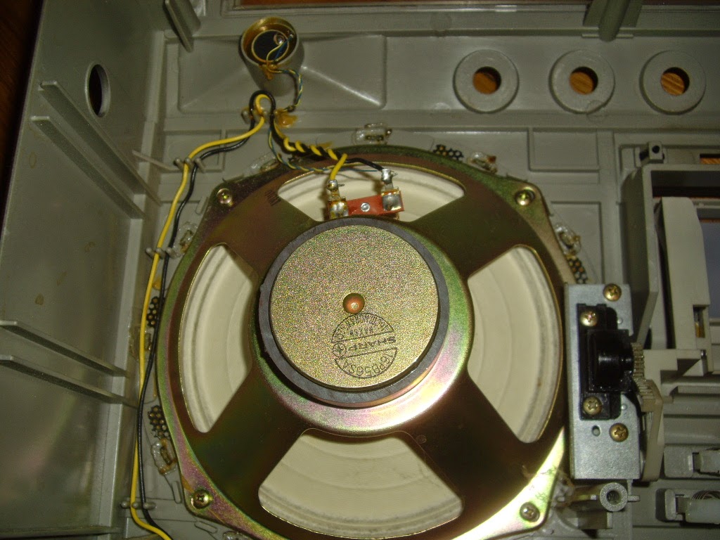

Ich habe kürzlich meinen Sharp GF-8989H erfolgreich restauriert, er läuft nun wieder, als wäre er neu. Allerdings irritiert mich eine Sache. Man kann auf diesem Foto erkennen, dass im Gerät pro Kanal jeweils ein großer und ein kleiner Lautsprecher verbaut sind. Die kleinen sehen für mich wie Piezo-Dingsbumse aus, so wie sie früher in Digitaluhren mit Melodiealarm verwendet wurden. Merkwürdigerweise höre ich die kleinen Dinger nicht. Selbst wenn ich mit einem zum Hörrohr umfunktionerten Plastikrohr daran horche, habe ich den Eindruck, dass dort nichts herauskommt. Das Mikrofon kann es eigentlich nicht sein, die sind ganz oben, links und recht in den Ecken.Nun meine Fragen: – handelt es sich um einen Hoch- oder Mitteltöner? – wie kann ich prüfen, ob die überhaupt noch funktionieren?

Moin, das sollen Hochtoener sein. Ich hatte da auch nie den Eindruck, als sollten sie viel bringen. Testen: Hauptlautsprecher abtrennen, Verbindung zum HT belassen und dann mal hoeren, ob sie dann wenigstens etwas wispern. Die Piezodinger werden in der Regel ohne Weiche dem Hauptlautsprecher direkt parallelgeschaltet. 73 Peter |

Manchmal sind es auch einfach nur Attrappen. Das kannst du aber daran erkennen, ob dort Litzen angelötet sind oder halt nicht. Die Piezo-Dinger kann man aber auch, im höheren Alter, überhören |

Und die gehen dann nicht kaputt? Na, okay, ich muss ja nicht so laut machen. Danke! ![]() Vermutlich sind die Dinger nur deshalb verbaut, damit der Frequenzgang in den Technischen Daten nicht ganz so beschissen aussieht.
Darum tat ich ja das Foto verlinken, wo man sehen kann, wie es von innen aussieht.
Häää? Wie bitte? Was? [Beitrag von Sunlion am 22. Jul 2016, 08:52 bearbeitet] |

Ja, nichts für ungut, aber meine Antwort war da auch eher ironischer/rhetorischer Art Wenn du siehst, dass die Piezos angeschlossen sind, dann sind es keine Attrappen
Ist das jetzt auch Ironie/Sarkasmus Die Piezos haben einen sehr hohen Klirr und können eigentlich nicht überhört werden, es sei denn, man ist in einem sehr hohen Alter, wo man kaum noch Höhen hören kann. Meine 90 jährige Oma kann es nicht mehr und da ich dein Alter ja nicht kenne.... |

Sollte nicht, dazu ist der Verstaerker zu schwach, sprich, er liefert nicht genug Ausgangsspannung. Seit etwa Mitte der 70er gibt es ja die damals schnell beliebten Piezohoernchen, die angeblich bis 312W belastbar sein sollten. Man hat den Kaeufern aber nie erzaehlt, dass man dafuer wenigstens eine ganz einfache Weiche brauchte, sondern empfahl die Parallelschaltung zur Speiseleitung der Box. Bei starken Verstaerkern dann ein kraeftiger Bassimpuls oder sonst ein Knacks und das Ding war einmal ;-) Daher sollte man den Dingern eine Weiche geben: 12-15 Ohm parallel zum Horn und vor das Ganze so 2-5µF. 73 Peter |
