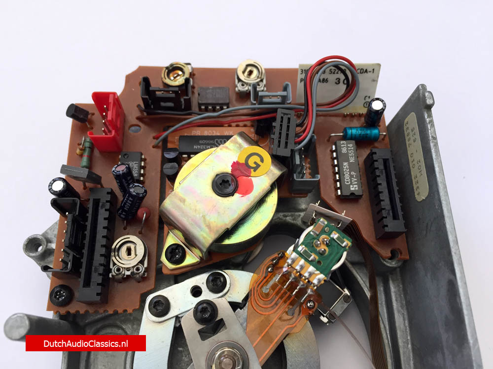

Voraussichtlich wird zumindest der blaue axiale Philips-Elko trocken sein. Aber dennoch würde ich darauf gleich alle Elkos erneuern. Philips CDM-1 Service Philips CDM-1 [Beitrag von Rabia_sorda am 29. Jul 2023, 14:12 bearbeitet] |

Hallo Rabia_sorda, besten Dank für Deine Links, von diesen habe ich mich für den 104 inspirieren lassen Alle Kondensatoren wurden bereits ersetzt und die Kontaktierungen erneuert. Gruß Andreas |
