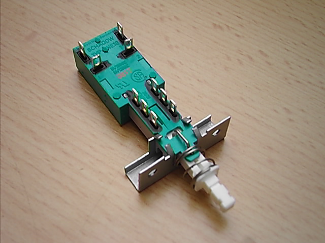

#17
erstellt: 21. Mai 2024, 07:51
Gutenmorgen, Ich suche eine ersatz für mein Netzschalter (SABA MI215). Wo kann ich diese bekommen? Viele grüsse, Jürgen |

CarlM.
Inventar |
#21
erstellt: 21. Mai 2024, 16:09
Von der Sorte habe ich noch mehrere. Nur ... der gesuchte Schalter hat für die Relaisversorgung (12 VDC) einen dauerhaft rastenden Kontakt und keinen "Wischer". |

Ich habe eine Vermuting das das relais nicht ganz in Ordnung ist aber weis das nicht sicher. In jeden Fall werde ich den netzschalter wechseln den ich diese Woche bekomme habe. Nur wie soll ich die gelbe Kabel anschliesen? Wenn das gerat ausgeschaltet ist sollen die zwei Gelben dann elektrisch mit einander verbunden sein? (siehe Bild). Freue mich auf ein Antwort. Jürgen |
oldiefan1
Inventar |
#26
erstellt: 05. Jun 2024, 20:56
Hallo Jürgen, bevor Du den Schalter einbaust, prüfst Du das mit dem Multimeter (Ohmmeter). Die beiden gelben Drähte müssen vom Schalter im eingeschalteten Zustand dauernd miteinander verbunden sein Das prüfst Du mit dem Ohmmeter vor Einbau. Der Widerstand zwischen den betreffenden Anschlusspins für die gelben Drähte muss null Ohm sein, wenn der Schalter eingeschaltet wurde (und auch bleiben, solange der Schalter auf "ein" steht) und im ausgeschalteten Zustand muss der Widerstand zwischen den Anschlusspins unendlich sein. Das steht so im Schaltplan bei N3, Anzeigemodul. Denn auf dem Anzeigemodul (Platine 21) sitzt die elektronische Lautsprecher-Schutzschaltung, die das Lautsprecher-Relais schaltet. Beim Ausschalten des Geräts mit dem Ein-Ausschalter wird über den Hilfskontakt (= gelbe Kabel) die 12 V Spannungsversorgung schlagartig auf Masse gelegt. Damit wird sichergestellt, dass das Lautsprecher-Relais augenblicklich abschaltet, bevor es zu einem hörbaren Ausschalt-Knack kommen kann. Deshalb darf die Hilfsschaltfunktion kein Wischkontakt sein. Ich befürchte aber, dass der von Dir gezeigte Schalter falsch ist wenn er für die gelben Kabel keine Dauerschaltfunktion hat sondern nur einen hier unbrauchbaren Wischkontakt. uit/aan continu bezieht sich vermutlich nur auf die Netzschaltfunktion aber nicht auf die Hilfsschalterfunktion. Du stellst das mit dem Multimeter-Test fest. Ich hatte Dir einen geeigneten Schalter genannt, der geeignet war (kein Wischkontakt). Bei ungefähr ähnlich aussehenden ist das nicht unbedingt sicher. Den passenden Schalter bekommst Du hier: https://www.kettronik.de/komponenten/ https://www.kettroni...e2f-33f5465f8082.jpgGruß Reinhard [Beitrag von oldiefan1 am 05. Jun 2024, 21:50 bearbeitet] |
Vuursteen
Ist häufiger hier |
#27
erstellt: 06. Jun 2024, 07:59
Vielen Dank für die info Reinhard. Jetzt ist es mich klar das die Schalter die ich gekauft habe nicht die richtige ist. Ausgeschaltet ist der Widerstand zwischen den betreffenden Anschlusspins für die gelben Drähte nul und eingeschaltet unendlich. Ich werde mal versuchen die Schalter zu öffnen, vielleicht ist es möglich diese um zu bauen. Wenn das nicht gelingt kann ich immer noch ein neues Teil kaufen, die heutige ist noch nicht kaputt aber rastet schwer ein und aus. Auch vielen Dank für die Kettronik info! [Beitrag von Vuursteen am 06. Jun 2024, 08:00 bearbeitet] |
oldiefan1
Inventar |
#28
erstellt: 06. Jun 2024, 19:54
Hallo Jürgen, dann ist es ja doch kein Wischkontakt! Du musst nur den gelben Draht vom vorderen (1.) Pin auf den hinteren (3.) Pin umlöten. Der andere Gelbe Draht kommt an den mittleren (2.) Pin. Schalter nicht öffnen! Gruß Reinhard [Beitrag von oldiefan1 am 06. Jun 2024, 19:56 bearbeitet] |
CarlM.
Inventar |
#29
erstellt: 06. Jun 2024, 21:15
.... vermutlich doch, denn er hat die gelben Drähte an den Pins für OFF - jedenfalls, wenn die Grafik mit den eingezeichneten Kabeln so stimmt. Die sind tatsächlich in der Position OFF dauerhaft verbunden. @Jürgen Machen wir es präzise. Die Anschlusspins nummerieren wir vom Betätiger (vorne) nach hinten mit 1,2,3. - Aktuell hast Du in der Grafik die gelben Drähte an den Pins 1 und 2. Pin 1 ist für die OFF-Position. - Beim korrekten Schalter wird in der ON-Position - der Schalter ist gedrückt und danach in der ON-Position eingerastet - eine dauerhafte Verbindung zwischen 2 und 3 hergestellt. - Beim nicht korrekten Schalter mit den "Wisch-Kontakten" wird eine nur kurzzeitig vorhandene Verbindung zwischen 2 und 3 hergestellt. Sobald der Schalter nicht mehr vollständig durchgedrückt wird aber in der ON-Position eingerastet ist, ist der Kontakt zwischen 2 und 3 nicht mehr vorhanden. Amerkung: Diese Wischschalter wurden für die alten TV-Geräte benötigt. [Beitrag von CarlM. am 06. Jun 2024, 22:07 bearbeitet] |
