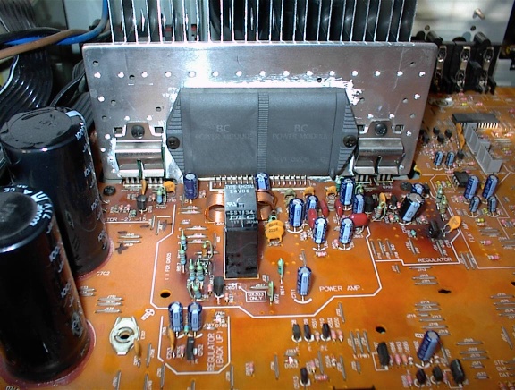

#7 erstellt: 06. Jan 2023, 21:06
Serviceöffnung gibt es wirklich keine, die Platine muss raus
Und das ganz sicher, denn einige der obigen Bereiche gehen schon in leichte Bräune über:
SA-GX505 Hitzeproblem

So, der Receiver ist zerlegt. Mit Ruhe und ohne Pils
Die Buchsen zu öffnen ist schon ne ziemliche Frickelei. Und die komischen Federbleche waren auch eine kleine Herausforderung.
Jetzt sind die ersten Lötpunkte nachgelötet. Diese komische Art der Bestückung, die Beinchen der Bauteile auf die Platine zu drücken, macht es nicht gerade einfach
Die angesprochenen vier Transistoren haben die Platine schon ganz schön gegrillt. Jetzt muss ich mal doof fragen: Das kommt ausschließlich durch mit der Zeit gealterte Kontakte
Am SVI sieht die Platine übrigens richtig gut aus, da war keine Hitzeentwicklung.

#13 erstellt: 07. Jan 2023, 00:29
Hey, ja, ich meinte die Alterung.
An den Transistoren sieht es so aus:
SA-GX505 Platine 3
Rechts ist sie mehr gegrillt als links und dann noch bissel am Relais.
Rechts wird der Kühlkörper auch jetzt, nach dem Nachlöten und ca. 15' fehlerfreien Betrieb, gefühlt auch wärmer (Daumenthermometer )
Und jetzt ist er wieder ausgegangen. Dieses mal komplett. Da liegt also noch etwas im Argen
Leicht enttäuscht grüßt
Tommy.

Die Spannung liegt rechts bei 7mV, links jedoch bei 46V.
Da ist wohl richtig was hochgegangen...

kann noch mal jemand drauf schauen und mir bitte sagen, ob ich jetzt den STK gehimmelt habe und das Teil in die Tonne werfen kann?
Viele Grüße
Tommy.
CarlM.
#24 erstellt: 27. Jan 2023, 14:54
Es ist aber ein SVI 3206 und kein STK ... oder?
Der Unterschied ist wichtig, denn ein SVI-Modul besitzt auch die Relaissteuerung, währen STK-Module meistens nur ein oder mehrere Endstufen enthalten.
STK-Module kann man mit etwas Aufwand auch diskret nachbauen.
Zu Deiner Frage:
Aus meiner Sicht ist das Modul defekt. Bei gezogenem Netzstecker kann man in vielen Fällen auch zwischen Pin 4 und 3 oder Pin 4 und Pin 6 einen Kurzschluss messen.
Pin-kompatibler Ersatz wäre auch der SVI-3205 (Anpassungen Spannung etc. erforderlich). Nur ... alle angebotenen Module (3206 oder 3205) werden zu Preisen angeboten, die keine wirtschaftliche Reparatur ermöglichen.

Ich könnte aus einem anderen Receiver ein SVI3206D auslöten. Leider konnte ich für die Teile keine Datenblätter finden.
Ist die "D"-Ausführung als Ersatz verwendbar?

So ... ich habe den SVI3206D in zwei Geräten gefunden: Technics SA-GX550 und 650
Nachdem ich zunächst den 550 angesehen habe, waren mir Zweifel gekommen: Pinkompatibel: ja. Aber mit deutlich weniger Rail-Spannung als bei Deinem 505.
Nun die gute Nachricht:
Im sa-gx650 werkelt er mit +/- 56 VDC. zum Vergleich: +/- 51 VDC in Deinem Gerät.
www.hifiengine.com/manual_library/technics/sa-gx650.shtml
siehe Seite 27

Klau' dem 550 das Modul für die Surround-Kanäle. Mit etwas Glück bleibt das Gerät stereofähig.
Wichtig: die leeren Lötaugen mit Entlötlitze nacharbeiten - auch am 550, um eventuelle Kurzschlüsse zu vermeiden.

jetzt muss "eigentlich" nur noch die Frage geklärt werden, warum es den SVI gehimmelt hat. So wie es aussieht ist es ja der linke Kanak.
Elkos habe ich im rechten Teil gewechselt...
Kann mir bitte jemand auf die Sprünge helfen wo ich hinschauen/messen sollte?
