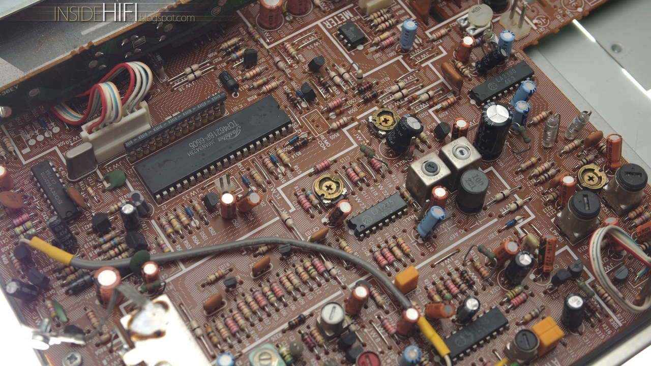

Hallo Mein Sony ST-V5 bzw. Sony ST-V7 vergisst nach dem Ausschalten bzw wenn ich das Gerät vom Netz trenne die gespeicherten Sender. In der Anleitung steht : „Die im Memory gespeicherten Daten werden durch eine im Gerät integrierte Lithium Mangan Batterie erhalten“ Wo finde ich das Bauteil ? Ist das das blaue Bauteil Links bei „Power“ ? ![]()

Das blaue Teil ist wahrscheinlich ein Entstörkondensator für den Schalter. Auf der Platine finde ich kein Bauteil, das eine Batterie sein könnte. Eine Litiumbatterie dürfte eine Knopfzelle sein. Möglicherweise baugleich wie in einem Computer. Es kann auch sein, das ein Goldcap vorhanden ist. Das ist meist ein flacher und breiter Kondensator, der wie eine Batterie Strom zur Verfügung stellt. Was ist mit der Bedienfront? |

Das Service Manual vom ST-V5 weist eine Batterie BA501 = Knopfzelle CR2025 aus, die sich ganz vorne rechts auf der Hauptplatine befindet. siehe Seite 16 und Seite 20 des SM ... gut versteckt wo ich den roten Kreis engezeichnet habe: [Beitrag von CarlM. am 19. Aug 2023, 12:51 bearbeitet] |

Ja, wenn es der Platz erlaubt ... es geht da nämlich sehr eng zu (oben links, wo die Kabel vom Stecker zur Front verlaufen). https://1.bp.blogspo...s1600/P0137157_1.jpgMan könnte auch überlegen, einen Batteriehalter woanders zu platzieren und ein zweiadriges Kabel an die Lötaugen der Batterie zu löten. [Beitrag von CarlM. am 19. Aug 2023, 14:19 bearbeitet] |
