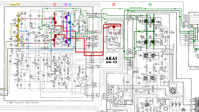

Hallo, Auf dem Tisch ein 18 Kg Monster. Vor vielen Jahren als defekt gekauft. Optisch nahezu top. Schutzschaltung schaltet ein, aber beide Endstufen tot. CD-Spieler ran und volle Lautstärke eingestellt. Ein lauter Knall und eine Endstufe läuft. Nach relativ kurzer Suche hab ich eine Leiterbahnunterbrechung an der anderen Endstufe festgestellt. Überbrückt und läuft auch. Das ist auch schon Jahre her. Grundsätzlich funktioniert der Verstärker, aber ein Kanal rauscht. Das deutet doch auf einen (teil) defekten Halbleiter hin, oder ? Zur Verfügung stehen Signalgenerator, Digioszi, Tischmultimeter, symetrische Spannung bis +- 30V und Halbwissen (ne, eher Viertelwissen).

Zunächst kann man ja prüfen, ob das Rauschen .... - von der Quelle abhängt - vom Volume-Regler beeinflussbar ist - von der Schalterstellung DIRECT OPERATION abhängt Hast Du DC-Offset gemessen und den Ruhestrom eingestellt? |

Moin Eckhard, Den ersten Absatz hatte ich schon mal irgendwo gelesen oder sogar persönlich gehört Wird wohl mal wieder Zeit für einen Besuch, nicht wahr?! Das letzte Mal ist gefühlt über einem Jahr her Ein Rauschen muss ja nicht zwangsläufig auf einen echten elektronischen Defekt (z.B. Halbleiter) hinauslaufen. Carl hat dazu ja schon einige Details aufgeführt. In manchen Fällen sind es nur oxidierte Kontakte oder kalte Lötstellen im Signalweg. Eine Signalverfolgung würde ich also als Erstes vornehmen. |

Für das bevorstehende Troubleshooting habe ich hier mal den Schaltplan der Endstufenkanäle des AKAI AM-73 aus den verfügbaren Fragementen zusammengesetzt. Die einzelnen Schaltungsstufen des linken Kanals habe ich farblich markiert, um diese etwas ungewöhnliche Schaltung besser verstehen zu können. Dabei ist mir aufgefallen, dass es zahlreiche falsche Spannungsangaben in dem Schalplan gab, vor allem in den hinteren Stufen und bei der Ruhestromschaltung. Diese Angaben sind hier jetzt weitgehend korrigiert. Auch ein falscher Treibertransistor (NPN statt PNP eingezeichnet) ist nun korrigiert. ![]() Ich hoffe das hilft bei der Fehlersuche. Was mir noch aufgefallen ist: Wie es scheint wurden Fuse Resistors (FS) bzw. Sicherungswiderstände in manchen Positionen verwendet. Diese altern leider und verändern dadurch ihren Wert. Wenn sich deshalb Arbeitspunkte verschoben haben, kann das Stress für Transistoren bedeutet haben, die dann ggf. rauschen oder sonstige Spontangeräusche erzeugen könnten. Spontangeräusche kommen etwas häufiger bei JFET Transistoren vor. Man könnte also mal die Eingangs JFET zwischen den Kanälen tauschen. Aber nicht zu lange darauf herumbraten. Gutes Gelingen - Johannes [Beitrag von Poetry2me am 27. Jun 2024, 23:35 bearbeitet] |

Bekommst du das Rauschen weg, wenn du den Eingang der Endstufe mit einem Kondensator 2,2µF gegen Masse verbindest? Nicht, dass das Rauschen von irgendwo her "früher" entsteht? |

Danke für die vielen Antworten und Lösungen. Ich habe die Kontakte an den Schaltern mit Kontakt 61 behandelt. (ja, ich weiß) Das Rauschen ist weg und er funzt seit dem. Sicher nicht für lange. |

Schade, ich hatte mir schon Hoffnung auf eine schöne Reparatur-Story gemacht Also: GRATULATION zur Fehlerbehebung erst mal Offensichtlich ist bei diesen Akai Geräten aus den 1980er Jahren das Kontaktfett schon ausgehärtet. Erst wenn man es mit einem Sprüh-Schmiermittel wie Kontakt 61 einweicht, löst es sich. - Johannes |
