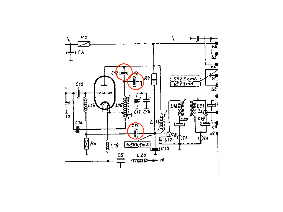

Der Ukw Oszillator oder dessen Betriebsspannung. Das ist zwar ein Röhrenschaltbild aber im Prinzip dasselbe: http://www.radiomuse...hello55%5Foszi%2Egif |
