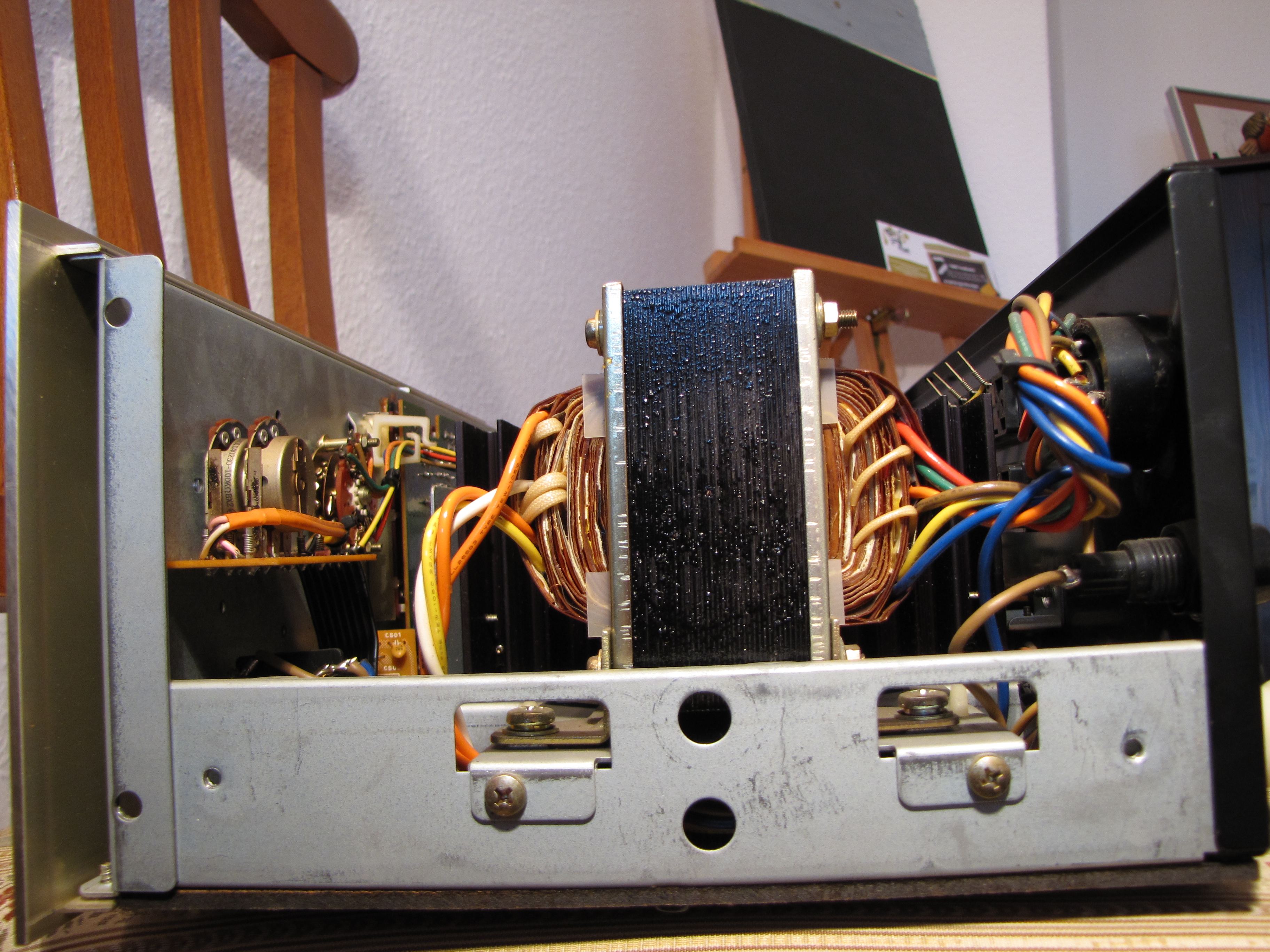

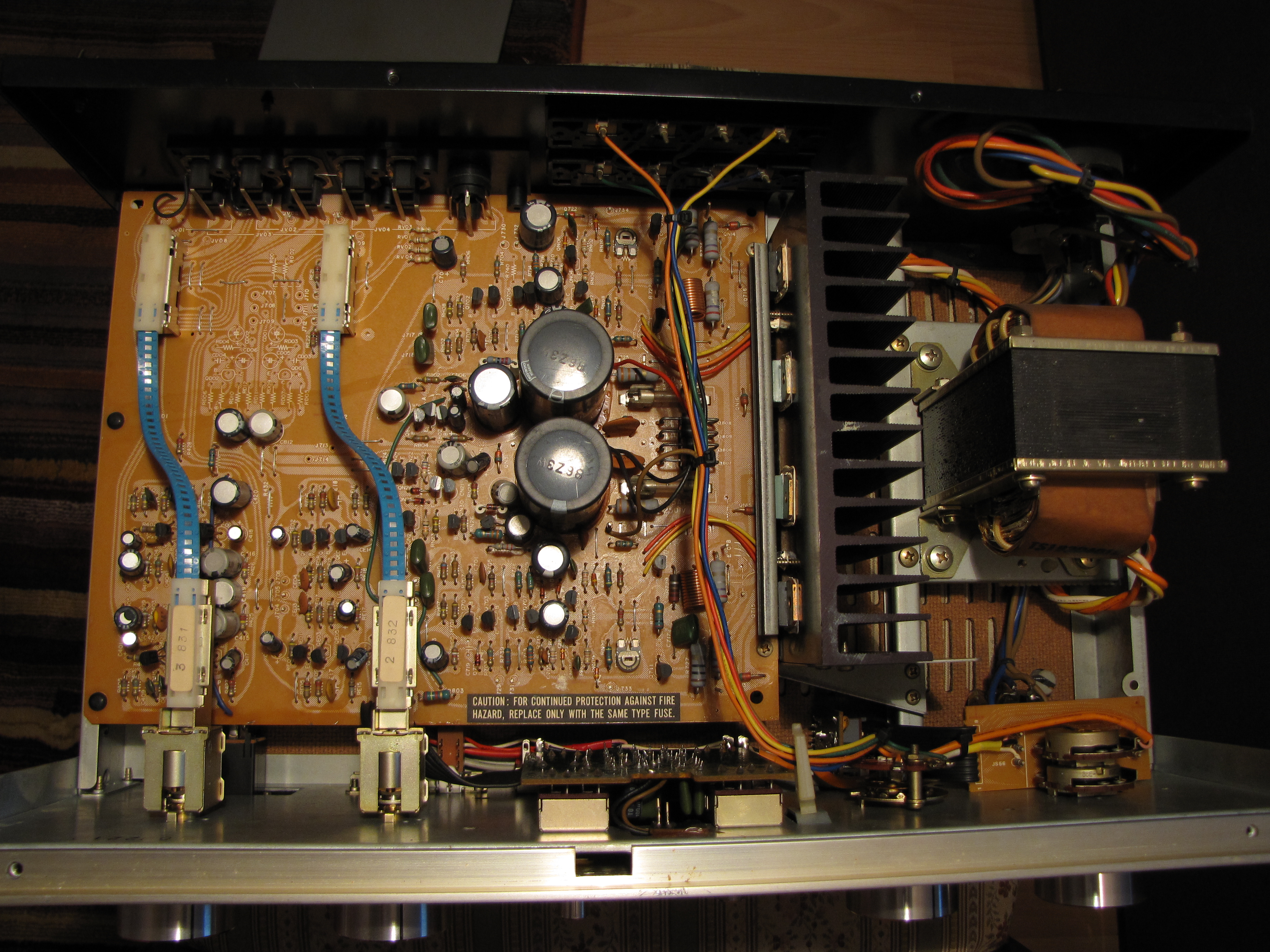

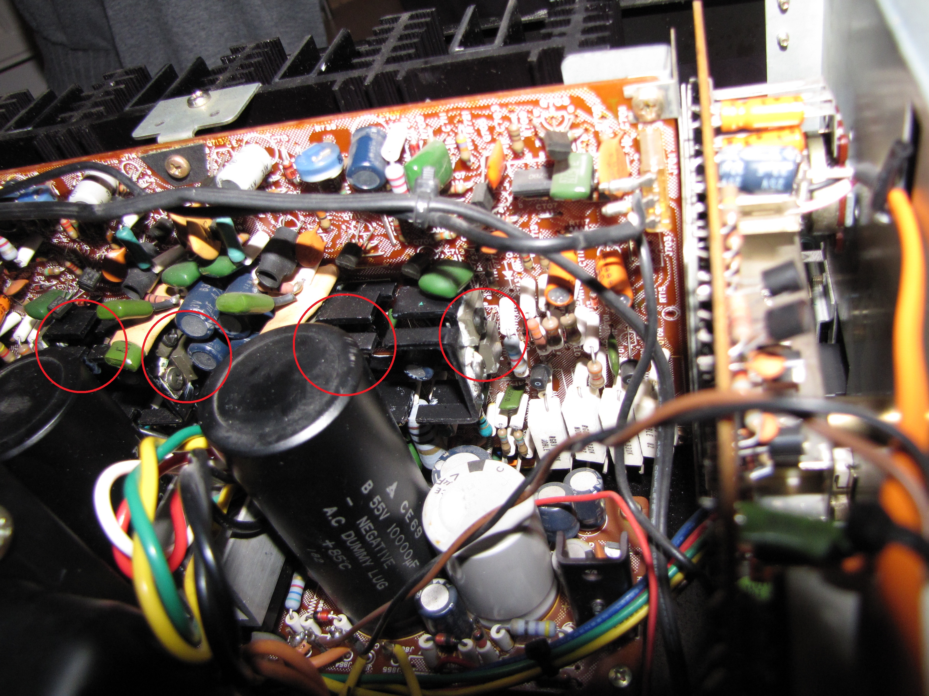

Hallo, vor ein paar Wochen habe ich mir bei Ebay einen Marantz 1050 ersteigert. Auch wenn ich ein Jahr Gewährleistung auf diesen Verstärker habe, wollte ich vorher mir Rat von Fachmännern einholen. Die angeschlossenen Boxen (RFT BR 26) schlagen kurz nach dem Einschalten des Verstärkers ca. für eine Sek. ganz stark nach innen aus und anschließend für ca. eine Sek. ganz stark nach außen und machen dabei ein nicht gut klingendes Geräusch. Außerdem kratzten die Boxen ab und zu, wenn z.B. bei Filmen plötzlich tiefe Töne einsetzten. Zusätzlich pulsiert ein leises Rauschen (was eigentlich am nervigsten ist…) Da ich schon ein wenig im Forum rumgestöbert habe, habe ich auch gelernt, dass so etwas oft mit dem Reinigen des Geräts behoben werden kann. Also habe ich das Gerät aufgeschraubt um zu schauen, ob das nötig ist. Es ist aber alles sehr sauber. (siehe Bilder) Fehlerquellen, die ich ausschließen kann: - Defekt an den Boxen (habe sie vorher mit einem NAD-Receiver betrieben) - Störungen durch sich in der Nähe der Lautsprecherkabel befindenden Stromkabel. Gilt auch für das AUX-Kabel. - Störungen die schon im angeschlossenen Ausgabegerät vorhanden sind (habe noch ein iPod und einen MD-Recorder angeschlossen) Hier könnt Ihr euch 2 Bilder in voller Auflösung von dem aufgeschraubten Gerät anschauen http://www.familie-kettmann.de/christian/IMG_0307.JPG http://www.familie-kettmann.de/christian/IMG_0308.JPGund das Video, wie die Boxen beim Einschalten ausschlagen. http://www.familie-kettmann.de/christian/MVI_0266.MOVBitte, bitte helft mir. Schon mal vielen Danke Gruß Kettmeister |

@JunkBrother ... Deine Antwort ist so was von falsch! Hi Christian, wenn Deine LS "auschlagen" wie beschrieben, dann liegt (kurzzeitig) Gleichspannung an den Ausgängen des 1050 an. Nicht gut für die LS (Lautsprecher)! Ich müsste das Service Manual bemühen - da der 1050 aber aus der Erinnerung kein LS-Schutzrelais hat, liegt ein Defekt im 1050 vor. Ich würde den erst mal nicht weiter betreiben! Die weiteren Fehler deuten auf Alterungserscheinungen hin, nach >30 Jahren auch sehr wahrscheinlich. Wo hast Du den 1050 (mit Garantie) gekauft? --> besser ist PN! :-) Detlef [Beitrag von detegg am 10. Jan 2011, 03:45 bearbeitet] |

Moin Christian, danke für Deine PN - über den Händler ist mir nichts (negatives) bekannt. Sein Shop ist mit dem Zusatz "e.K." eingetragen. Das SM zeigt wirklich keine LS-Schutzschaltung. Der Ein- bzw. Ausschaltplopp sollte daher in einer "weggelaufenen" Versorgungsspannung (hier 24VDC) begründet sein. Die weiteren Fehlerbilder entstehen durch oxidierte/korrodierte Schalterkontakte bzw. Regler. Auch gealterte Kondensatoren (Elkos) in den Klangregelstufen/Loudness bzw. Vor-/Endstufen können die Ursache sein. Bei der Einfachheit der Schaltung für den Kenner ein Klacks, für den Laien nicht machbar. Materialaufwand ist minimal. Ich würde mit dem Kaufmann einen Preisnachlass aushandeln und das schöne Gerät von einem Fachmann überholen lassen. Dann hast Du weitere 35 Jahre Spaß daran. Kontaktadressen per PN. Gruß Detlef |

Hallo, der Händler hat sich bei mir gemeldet. Er ist der Meinung, dass es an kalten Lötstellen liegt. Er bietet mir an, dass ich Ihn das Gerät zurück schicke und das Geld erstattet bekomme. Alternativ würde er mir 30€ überweisen, als Beteiligung an die entstehenden Reparaturkosten. Ich neige zur Rückgabe. Was meint Ihr? Ach so... ich bekomme kommenden Sonntag einen Marantz 1122dc :-) (Habe den Verkäufer vor dem Kauf angeschrieben. Er hat mir versichert, dass er 100% Funktionsfähig ist und keine Geräusche macht) Gruß Christian |
