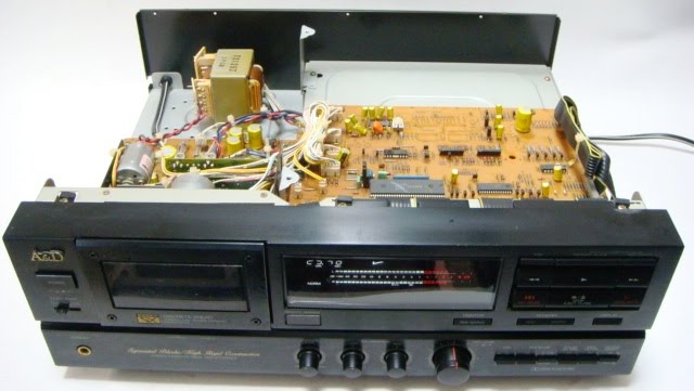

Ich bin seit gestern stolzer Besitzer eines Akai GX-95 in tadellosem Zustand, wäre da nicht das Stromkabel, welches von den Hasen des Vorbesitzers (oder waren es vielleicht Frettchen?) angeknabbert wurde. Zwar sind die Knabberspuren durch Isolierband geschützt, und es beeinträchtigt auch die Funktionsweise nicht, und sicherlich wird das Kabel, wenn das Tapedeck an seinem Platz ist, nicht zu sehen sein, dennoch stört es mich. Deswegen würde ich es gerne austauschen.
Da ich mich vorher durch die diesbezüglichen Themen gewühlt habe, wo man ZURECHT darauf hingewiesen wird, das MIT STROM NICHT ZU SPASSEN ist, habe ich mich nun entschlossen, das Tapedeck für den Austausch durch eine Werkstatt vorzubereiten und habe es (ja, ich geb's ja zu! AUCH aus Neugierde!) aufgeschraubt.
Und da sieht man dann folgendes:
Akai GX-95 Stromkabel Innenansicht
Akai GX-95 Stromkabel close
Akai GX-95 Stromkabel close links
Zum Einen, dass das Tape innen zum Glück relativ sauber ist, und zum Anderen, dass das Stromkabel mit einem blauen und einem brauen Kabel an die Lötstelle geht, das jeweilige Kabelende durch die dafür vorgesehene Bohrung (Zwecks Sicherung) durchgeschoben und verlötet wurde.
...nun, ich werde trotzdem die Finger von lassen, aber ist das wirklich alles, was beim Austausch zu machen ist: Kabel ablöten, neues Kabel (wie oben beschrieben) in die Durchbohrungen einführen und festlöten?

Bertl100
#2 erstellt: 10. Apr 2011, 10:51
Hallo Franz,
mögliche Fehler:
- Kabelbinder wird nicht wieder angebracht
- Lötösen werden beim Ablöten des alten Kabels locker, weil ihr Verlötungen in der Platine ja auch weich wurden.
- Leitungstück von der Zugentlastung zur Platine zu locker oder zu straff.
Ferner ist es oft gar nicht so leicht, ein neues Kabel in die Zugentlastung reinzubekommen.
Gruß
Bernhard

garlock
#8 erstellt: 10. Apr 2011, 14:58
Also Das Netzkabel kann schon etwas Variieren so ca. +1mm darf es schon sein ist nicht so kritisch, wenn du ein Netzkabel brauchst ich hab noch orginale aus Schlachtplatten.
mfg
Bertl100
#9 erstellt: 10. Apr 2011, 14:59
Hallo Franz,
ja, es geht um die Lötstellen auf der Platinenunterseite.
Diese also am Schluß nochmal kontrollieren bzw. nachlöten (schnell, sodass nicht oben die Lötstelle nochmal ganz weich wird).
Mit dem Leitungsstück meinte ich das Stückkabel ZWISCHEN der Zugentlastung (das gezeigte Kunststoffteil) und der Platine.
Beim Einsetzen der Zugentlastung täuscht man sich nämlich bezüglich der Kabellänge schon mal.
Und danach ist das Kabel entweder zu kurz, ist gespannt, oder deutlich zu lange.
Das neue Kabel sollte möglichst denselben "Außendurchmesser" haben. Auch dünner ist nichts, weil die Zugentlastung dann nicht hält.
Gruß
Bernhard

Rancid_Didi
#12 erstellt: 11. Apr 2011, 11:22
franz_flash schrieb:
BLOSS IST JETZT DAS BLAUE KABEL MIT DEM BRAUNEN VERTAUSCHT...
Ist das den Wurst?!?
Ja, das ist Wurscht!
franz_flash
Schaut ab und zu mal vorbei
#13 erstellt: 11. Apr 2011, 11:24
Hallo Rancid Didi,
Danke für die schnelle Antwort!
Weil ich von Strom nun wirklich nichts verstehe, kannst Du mir kurz erklären, warum das so ist?
Wechselstrom - oder sowas magisches?
Gruß
Franz
Rancid_Didi
#14 erstellt: 11. Apr 2011, 11:26
Wechselstrom, richtig! Dem Gerät ist es nämlich auch Wurscht, wierum du den Stecker in die Steckdose steckst.

cmoss
#18 erstellt: 11. Apr 2011, 12:44
Hallo Franz,
eigentlich ist es ja Wechselspannung, weil Strom fließt erst, wenn Leistung verbraucht wird. Die Polung wechselt in Form einer Sinuskurve, sodaß die beiden Pole abwechselnd positiv und negativ sind. Daher ist es egal, wie man den Stecker reinsteckt und wie das Kabel angeschlossen ist. Eleganterweise sollte natürlich braun zu braun und blau zu blau gelötet werden (bei der Verdrahtung einer Wohnung etc. ist das ein Muß), aber letzlich ist es wirklich wurscht.
Bei manchen Geräten fühlt man bei leichter Berührung so ein feines Prickeln am (Metall)-gehäuse. Da kann man dann den Stecker probeweise umdrehen, dann liegt die Phase am anderen Ende der Trafowicklung und der Effekt kann geringer oder weg sein.
Daß das GX-95 innen sauber ist, ist an sich keine Kunst, weil es ja keine Lüftungsöffnungen hat.
Gruß
Claus

franz_flash
#21 erstellt: 11. Apr 2011, 13:28
Lieber Mike, lieber Bernhard,
der Hinweis zur Kabelfixierung mit einem Kabelbinder zwischen A und B leuchtet irgendwie ein...
...das alte Kabel war aber so fixiert, wie jetzt das neue (siehe Foto oben)...
...vielleicht war das alte auch schon ein Austauschkabel?
Soll ich jetzt noch mal was ändern, oder gar doppelfixieren?
Grüße
Franz
Grundi69
#22 erstellt: 11. Apr 2011, 13:30
Hallo!
Na, ich vermute schon, dass das Kabel mit seiner Ummantelung auf dieser T-Förmigen Zunge aufliegen und dort mit einem Kabelbinder fixiert werden sollte, so als Zugentlastung. Die Länge der freiliegenden Adern hätte dann wohl etwas kürzer ausfallen müssen.
Edit: Ich denke nicht, dass das erste Kabel schon ein Austauschkabel war. Vielleicht hat sich in der Produktion gezeigt, dass es 3 Sekunden länger gedauert hätte, das Kabel auf der Platine zu fixieren und dann hat man es einfach an den rot/weißen Adern mitbefestigt.
Franz, wie meinst Du 'doppelfixieren'?
Man kann es ja kaum an dem rot/weißen Adern und auf der Platine festzurren. Aber du kannst den schwarzen Kabelbinder ja mal durchknipsen und es mit der Fixierung auf der Platine versuchen. Mach doch dann nochmal ein Bild.
Gruß
Mike

Und hier scheint das Kabel auch an der Platine fixiert zu sein. Aber der Trafo schaut auch etwas anders aus - vielleicht eine etwas andere Version?
Grüße
Mike
[Beitrag von Grundi69 am 11. Apr 2011, 14:06 bearbeitet]
franz_flash
#25 erstellt: 11. Apr 2011, 14:06
Hallo Mike,
Danke für das Foto. Soweit man darauf was erkennen kann, scheint das Stromkabel nicht nur eine andere Farbe zu haben (schwarz mit weißer Markierung auf einem der Stänge) sondern auch recht sauber auf dem "Boden" des Decks zu liegen - was dann für die T-Verbindungsfixierung mit einem Kabelbinder an der Platine sprechen würde.
Allerdings haben die auch zu sehenden gewickelten Kabel (rot/schwarz?) auch keine Ähnlichkeit mit den bei meinem Tape vorhandenen rot/weißen Kabeln (auch schon von der Stärke nicht) - Vielleicht ein GX-95 II???
Oh Mann! Das wird ja immer schwieriger!
Edit: Ja, das sieht echt anders aus...
nochmal:
hmmm?...
Gruß
Franz
[Beitrag von franz_flash am 11. Apr 2011, 14:08 bearbeitet]
Grundi69
#26 erstellt: 11. Apr 2011, 14:12
Hallo Franz
Ja, die Bilder auf dem 2. Link sind von einem MKII. Aber das Netzkabel dort ist auch grau und dort ist auch die Zuleitung von der Platine zum Trafo mitsamt dem Netzkabel auf der Platine fixiert. Wie gesagt, ich denke, das graue war das originale Kabel und wenn Du es eben wieder so fixierst hast, wie Du es vorgefunden hast, dann ist das absolut in Ordnung.
Gruß
Mike
franz_flash
#27 erstellt: 11. Apr 2011, 14:26
Hallo Mike!
Ja, bei dem zweiten Link, da wird man schlauer drauß!
Die mit dem Stromkabel durch den Kabelverbinder verbunden Kabel sind dort rot/blau und "verzwirbelt" (und nicht vom Durchmesser her so stark wie bei meinem Tape in rot/weiß) und verfügen über eine Steckverbindung (weswegen die zusätzliche Fixierung durch einen Kabelbinder (wie bei meinem Tape) entfällt).
Macht Sinn! Doch wie sah das de facto original bei dem GX-95 I aus? Würde mich schon interessiern (auch, wegen eventuellen, vom Vorbesitzer veranlassten, Reparaturen...)
Gruß
