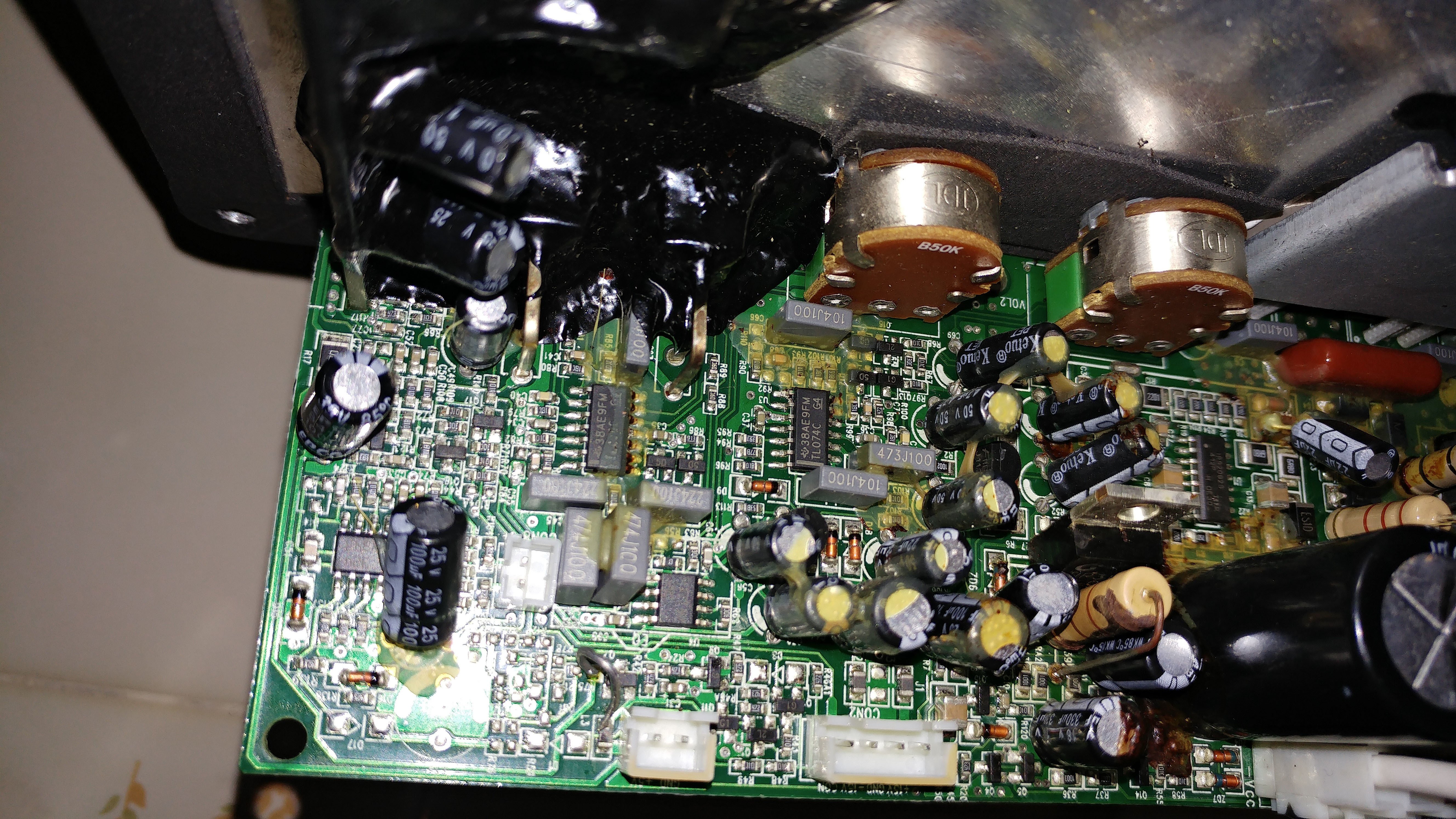

Gucke Dir einmal dieses Bild an (Lupe + benutzen) und vergleiche die Werte in der Umgebung des gesuchten Bauteils. Wenn sie identisch sind ist das Bild zutreffend - dann sollte es der Wert 53B sein. Nach der Tabelle wären das dann 348x10 also 3,48 kOhm (1%). https://guide-images.cdn.ifixit.com/igi/cMby3V2TucxQeFMp.full www.elektroniktutor.de/bauteilkunde/smd_code.html [Beitrag von CarlM. am 14. Okt 2021, 18:27 bearbeitet] |

Hallo Carl! Das hat funktioniert. Er spielt wieder. Die Liste für die SMD Widerstände ist auch genial! Habe ich mir gleich ausgedruckt.Vielen, vielen Dank |
