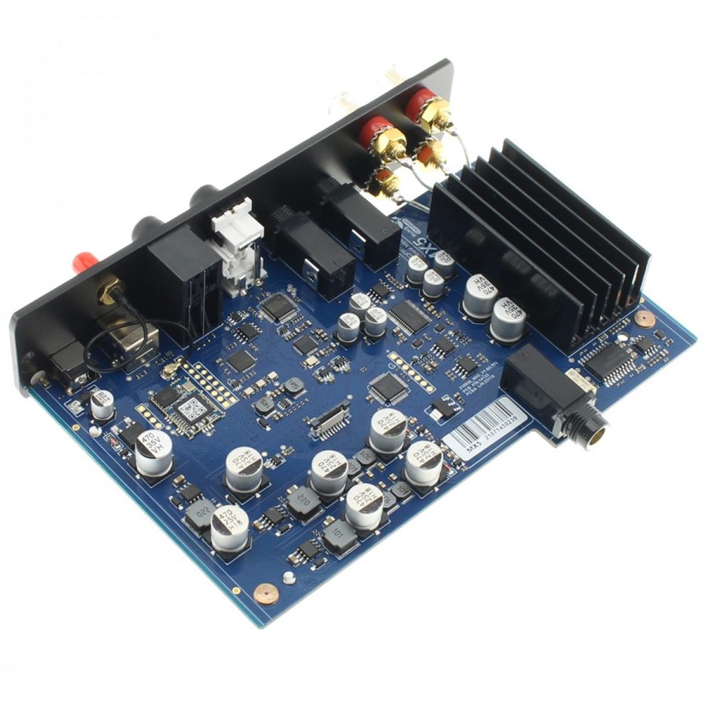

zu bedenken wäre diesbezüglich, das man (jeder ordentliche audio elektroniker) diskret aufgebaute classAB verstärker sehr einfach reparieren kann, bspw. https://www.audiopho...40w-4-ohm-silver.jpgwas bei einem classD amp mit SMD bauteilen WIE den o.g. schon schwieriger wird... https://i00.eu/img/24/1024x1024/duiugyp5/117831.jpgunter DIESEM gesichtspunkt wäre also eine kombi aus diskret aufgebautem classAB amp mit passivLS und zusätzlich einem BTreceiver wohl am ehesten zu empfehlen. ![]() von den o.g. classD amps "würde" ICH den smsl a300 nehmen, um genau zu sein wollte ich das teil sowieso mal testen und hab ihn mir schon bestellt, 200euro ist ja nicht der rede wert... sollte bei mir morgen angeliefert werden, bin echt gespannt auf die performance gegen meinen NAD... was genau sind noch mal deine quellen? PC (USB) und BT? ps: bei ca. 200euro könnte man die elac debut b5.2, die nur noch 225/paar kosten - wenn sie von der größe passt! https://www.amazon.d...-dekor/dp/B07DNCKG7F [Beitrag von noexen am 17. Feb 2023, 17:10 bearbeitet] |
