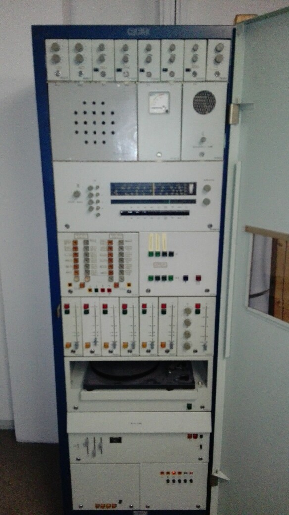

Hallo zusammen, wir sind gerade dabei neue Büroräume einzurichten (Neubau). Dazu sollte in jedem der 25 Räume ein Lautsprecher installiert werden um von einer zentralen Stelle Musik einzuspielen. Hier kommt es nicht auf die akustische Qualität an, sondern auf eine leise Hintergrundbeschallung und die grosse Anzahl der Lautsprecher. Vielleicht noch wichtig, in jedem Raum steht ein vernetzter PC. Meine Fragen sind folgende: Läßt sich solch ein Vorhaben grundsätzlich mit einfachen Mitteln verwirklichen? Wenn Ja, welche Mittel? Sind hier Deckenlautsprecher oder Anschlüsse am PC sinnvoller? Lassen sich die Lautsprecher einzeln oder in Gruppen anspielen? Könnten vielleicht sogar noch Durchsagen erfolgen, - Gesamt, Einzeln, oder in Gruppen? Gibt es für solche Zwecke eine Softwarelösung? Oder für die direkte Ansprache eine Telefonlösung. Ich bin dankbar für jede Hilfe und jeden Vorschlag, da ich mit dieser Aufgabe betraut wurde und leider gar keine Erfahrung damit habe. |

Ja. Man benötigt neben der Signalquelle zumindest 1 Stück 100V-Verstärker (Tischzentrale) mit Mikrofoneingang und Mikrofonvorrangschaltung, sowie 25 100V-Lautsprecher zu je vielleicht (1 ... 5)Watt. Ein paar Beispiele: Wandlautsprecher Deckenlautsprecher Tischzentrale
Decken- oder Wandlautsprecher.
Kann man auch realisieren, dann braucht man noch eine Lautsprechergruppenschaltung und Programmwähler. Ist halt eine Kostenfrage.
Siehe oben. Dafür hat man Ela-Anlagen ersonnen. Dann wird es aber umfangreicher und Du wirst eine Gestellzentrale brauchen.
Unzweckmäßig.
Ui. Also dann wäre es zweckmäßig, wenn Du Dir fachkundige Hilfe vor Ort holst. Achtung: kein DJ-, kein PA-Gerödel aufschwatzen lassen. Die sollen sich ihre Filz- und Aktivboxen sauer einlegen. Hier mal ein Beispiel für eine etwas ältere Anlage (800er System, Funkwerk Kölleda), hier etwas neuer von Dynacord.Es sollte auf jeden Fall eine Firma bauen, die sich mit Ela-Anlagen und deren Besonderheiten auskennt. MfG DB |
