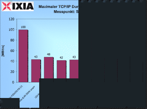

Deine Ergänzung im Post beziehen sich vermutlich auf die Systemanzeige, nicht auf den Netto Datendurchsatz, der wirklich ankommt. Mit 2-3 Empfangsbalken hat man Netto keine 100 Mbit.
Eine gute Alternative ist noch das D-Lan. Angeblich soll der Belklin sehr gut sein.
Dieser schnitt auch hier im Test ganz gut ab.
Immerhin kommen dort von den angekündigten 1000Mbit noch 100Mbit an.
http://www.tomsnetworking.de/typo3temp/pics/D_6bbd7b9e37.png
