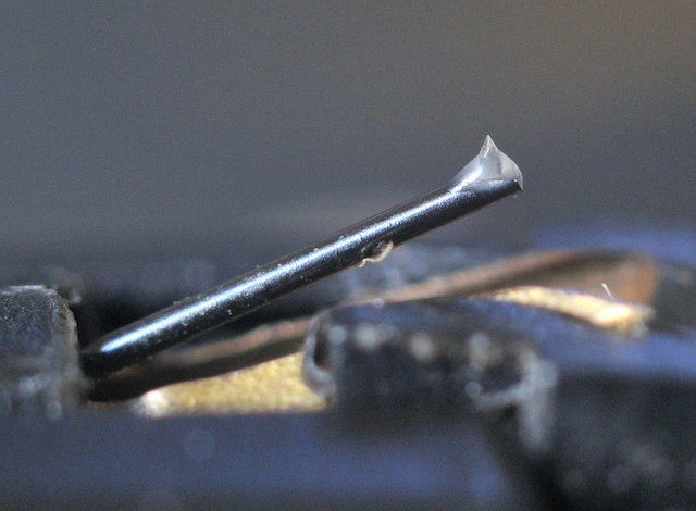

tovow
Stammgast |
#4
erstellt: 20. Dez 2021, 04:50
Mr.Stylus ist vertrauenswürdig! Er ist viel im Dual-Forum unterwegs. An den Nadelträgern kann man erkennen, das es unterschiedliche sind. Ich hatte von meinem Bruder ein ESG 796 H30 mit unbekannter Laufzeit, das er Mitte/ Anfang der 90er Neu gekauft hatte an Dual 510, Micro Seiki DD20. So sieht die ESG 796 H30 mit VdH II Schliff aus. Bor Nadelträger und sauber verklebt! DAS war Qualität! ![]() Das war schon richtig gut. Ich (Wir) haben es für 120€ verkauft.
Das wird sehr schwierig. Manuel empfiehlt gern AT VM 95 ML, was bestimmt nicht schlecht ist. |
