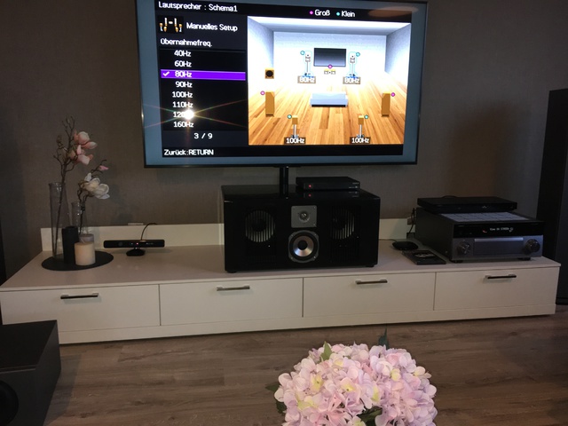

Hypex Fusion 123? Hatte ich hier und durch das 253er ersetzt für das Kino. Sehr ordentlich. Nicht ganz billig, aber bezahlbar.
tmsven
#452 erstellt: 06. Nov 2019, 17:05
AVR plus DSP ist günstig und funktioniert wahrscheinlich auch. Ich hätte aber gern ein einziges Gerät was beides kann und das man mit aufs Board stellen kann. Ich brauch dann entweder 3 oder 6 Kanäle. Die Fusion Geräte gingen auch aber da muss ich wieder was bauen wo die reinkommen.
Gruß
Sven

Hab mir jetzt erstmal einzelne Module von Wondom bestellt, mal sehen ob ich das zusammenbekomme.

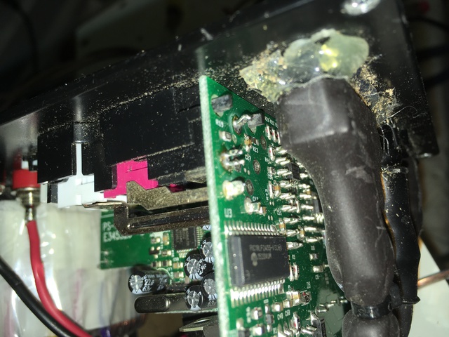

#463 erstellt: 04. Dez 2019, 18:43

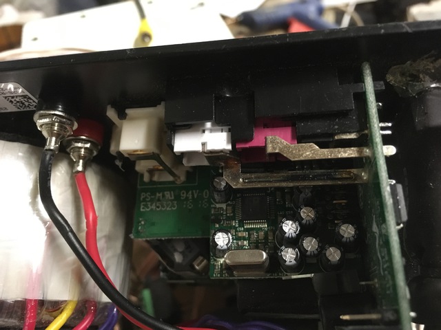

Leider ist meine Konstruktion so schlecht , das ich in den Bässen eine schönes Brumm-Rauschen habe. Deswegen habe ich die drei LS zum aufwendigeren umbauen weggeräumt. Jetzt werde ich als erstes versuchen, die Technik soweit auseinander zu rücken, das die Trafos keine Störungen mehr in die Elektronick induzieren und dann schauen, wie ich das im Gehäuse umsetzen kann.. Anschließend werde ich die LS wahrscheinlich etwas kürzen, um die Hochtöner mehr auf Ohrhöhe zu bekommen und dann die Reflexöffnung verlegen. Letztendlich liebäugle ich noch mit einer Hochglanzlackierung, dadurch würde das Frontset wertiger aussehen.
IMG_1292
IMG_1294
Gruß
Sven

#466 erstellt: 06. Dez 2019, 21:13
Aus einem LS habe ich die Technik ausgebaut und den Trafo der Bassendstufe entfernt von den Verstärkermodulen positioniert. Anschließend angeschlossen und gelauscht...…. es brummt trotzdem, hatte also nichts mit der Montage zu tun. Nun muss ich erstmal sehen wie es weitergeht.
Die AKB210 rauschen auch aber brummen eben nicht. Aber auch dieses Rauschen stört mich, wenn es am Hörplatz auch kaum hörbar ist. Das gelingt aber auch nur, wenn ich den AKB stark absenke und die Ausgänge des Receivers voll aufdrehe. Trotzdem ist die Lautstärke dann nicht der Brüller. Bin am überlegen alles wieder passiv zu machen, da rauscht nix mehr. Hat jemand ähnliche Erfahrungen?
Gruß
Sven

Beim prüfen des Subwooferausgangs habe ich festgestellt, das der innere und äußere Kontakt miteinander verbunden sind, kann das korrekt sein, eigentlich doch nicht, oder???
IMG_1320
IMG_1321
IMG_1322
Die drei Buchsen haben eine gemeinsame Masse, der innere Kontakt ist getrennt, nur beim Sub nicht?
Gruß
Sven

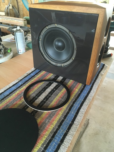

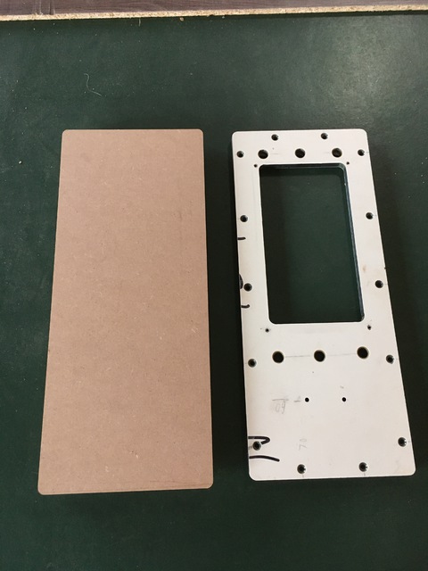

Nach vielem testen, aus- und wieder einbauen, Trimmer in den Audioeingang setzen und und und..., ist der Entschluss zum Umbau auf passiv gefallen. Die letzten Wochen waren echt nervenaufreibend und der eigentlich Zweck des Hobbys ist in den Hintergrund getreten. So soll das aber nicht sein, deswegen nun der Umbau. Ende dieser Woche bringe ich die LS zu Rüdiger, der mir dann netter Weise ein paar schöne Weichen anfertigt. Die Aktivmodule habe ich bereits verkauft, nun überlege ich noch, ob ich an der Optik der Gehäuse was verändere. Eventuell weniger Stäbe vor den Tieftönern oder Gummis wie bei den echten Aurums.
Da die Aktivmodule jetzt raus sind baue ich erstmal neue Deckel für die Rückseitige Öffnung.
IMG_1420
IMG_1421
IMG_1422
Bei den Gittern bin ich mir noch nicht sicher wie ich das ändere und ob ich es überhaupt ändere. Es wäre schon schön die Chassis etwas besser zu sehen aber dann sieht man auch den Staub besser, der sich dann immer noch nicht so richtig beseitigen lässt. Da wären Gummibänder besser, nur weiß ich noch nicht wie ich die befestige.

#473 erstellt: 25. Jan 2020, 20:11
Nun liegen hier schon seit drei Wochen meine neuen Weichen rum, die Rüdiger mir netter Weise sehr schnell gefertigt hat und ich habe sie noch nicht eingebaut. Das ist schon eine Schande.
IMG_1582

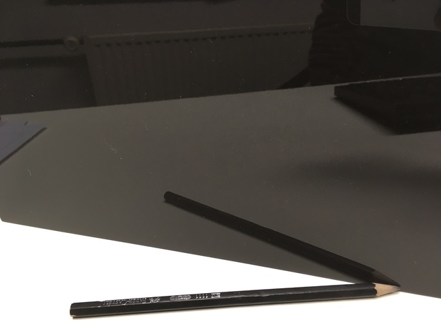

Da ich aber die Gehäuse neu lackieren will, wäre es sinnlos, die Weichen erst provisorisch einzubauen. Danach würde die Neulackierung sicherlich flachfallen.
Heute habe ich mich nun endlich darangemacht, die Technik auszubauen und die Oberfläche zu schleifen. Eigentlich hatte ich gehofft, nur neuen Decklack aufzubringen zu müssen und dann den Hochglanzlack, aber die Oberfläche war nicht gut genug dafür. Deswegen wird intensiv geschliffen, dann noch mal gefüllert, wieder geschliffen und dann erst kommt Farbe und Klarlack.
IMG_1580
IMG_1579
So soll die neue Farbe werden, graubraun Hochglanz. Der Bleistift ist schwarz und liegt als Vergleich da, es ist aber trotzdem nicht gut zu erkennen.
IMG_1584
Gruß
Sven

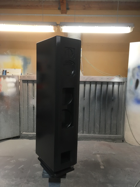

#481 erstellt: 28. Jan 2020, 10:18
Die erste Schicht Füller ist drauf, jetzt muß ich schleifen und warten, dass mein neuer Kompressor eintrifft. Der Alte Boge Kompressor hat tatsächlich nach 30 Jahre die korrekte Funktion eingestellt.
IMG_1592
IMG_1596
Gruß
Sven

#482 erstellt: 10. Feb 2020, 14:53
Ich musste noch ein zweites mal füllern und nochmal alles gründlich schleifen.
IMG_1679 Weißen Füller schleife ich immer mit Hilfe von Markierpulver.
Am WE kam dann die Farbschicht drauf, nun fehlt noch der Hochglanz-Klarlack.
IMG_1681
Ganz langsam wird es fertig, aber eben nur ganz langsam. Wenn der HG-Lack drauf ist, lasse ich die Gehäuse ein bis zwei Wochen stehen, dann geht's ans schleifen und polieren, wofür mind. ein Wochenende draufgeht.
Gruß
Sven
[Beitrag von tmsven am 10. Feb 2020, 15:36 bearbeitet]

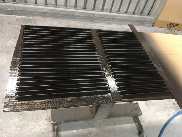

#493 erstellt: 17. Okt 2020, 20:07
Nach dem erfolgreichen Test, habe ich heute damit begonnen, die Bässe farblich anzupassen. Außerdem hab ich den zweiten Standlautsprecher zum hoffentlich letzten mal lackiert und angefangen den Center zu polieren.
61B9B286-5A29-4BA0-8952-1662B67F6B3D
CB5617C0-69B9-4FA6-86B8-7132C0E824D4
1F0AB06E-A9EF-4C77-A20A-657680CC2CA7
405D3347-8EDD-4C24-A829-1AAFAFDF250E
C8FCC8F1-07D5-4834-B686-635DFCB9FAFB
Gruß Sven

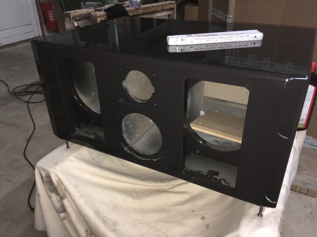

#495 erstellt: 18. Okt 2020, 22:10
Heute die Leisten lackiert und probeweise zwei Chassis eingebaut.
7949F101-FD47-425F-98B0-D013199AE606
5A6E2033-1C2E-41D2-93AD-612FD3DF5FB8
234E8188-B5F6-4C07-A9C1-E7936B6E83D8
Gruß
Sven

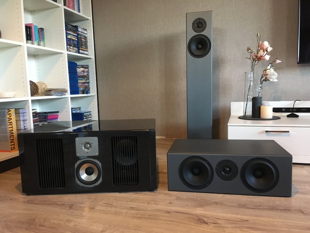

#496 erstellt: 25. Okt 2020, 19:50
Der Center ist schon mal fertig, der Rest zieht sich leider noch etwas.
6F39B7D3-98D5-4A93-A8A6-11473E2FD8D0
6D030AC7-B391-4FE5-B1C9-0F06F15B0B80
2B5FCE23-ABF5-4D58-B7AD-49A526AB90F7
Gruß
Sven
>Karsten<
#497 erstellt: 25. Okt 2020, 20:05
Ganz schön riesig das Teil.
tmsven
#498 erstellt: 26. Okt 2020, 01:42
So klingt der aber auch!
Gruß
Sven

#501 erstellt: 16. Nov 2020, 01:52
Endlich fertig!!
30EC1E01-C86E-404C-9270-B9EEF9B396E4
Diesmal war es ein wirklich langer und zäher Weg, aber jetzt ist es geschafft. Die Optik gefällt mir jetzt besser als vorher und die passive Weiche macht nen guten Job. Die aktiven Bässe vermisse ich aber schon. Da die Weichen aber getrennte Eingänge für Bass und MHT haben, könnte ich das noch ändern.
Gruß
Sven
