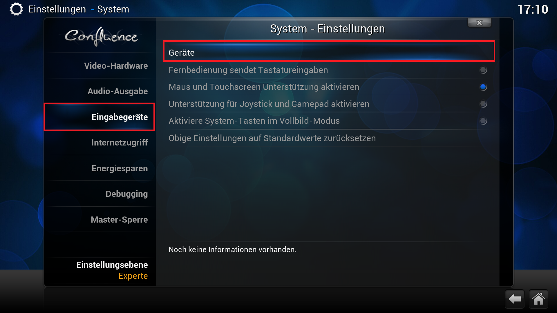

Hey Leute, ich habe seit längerem ein Problem mit meinem "Verstärker" oder auch nicht.. Folgendes, wenn ich meine MAG starte, startet automatisch mein Receiver auf dem richtigen Kanal mit. Wenn ich aber die MAG in Standby schalte und dann an die ATV4 will, startet sich die MAG automatisch mit und ist auch immer an erster Stelle, bedeutet, um meine ATV4 zu starten bzw. ein Bild vom ATV auf meinem TV zu sehen, muss ich die MAG komplett vom Strom nehmen. Kennt jemand eventuell das Problem? Das hatte ich auch schon vorher mit meinem Raspberry Pi2. Auch dort musste ich immer das Stromkabel vom RP2 ziehen. Wenn ich manuell auf den Kanal am Receiver für ATV4 umschalte, kommt für eine Sekunde das Bild vom ATV4, schaltet sich aber sofort auf die MAG um. Habe schon diverse Einstellungen probiert, leider ohne Erfolg. Vielleicht weiß einer von euch ja, woran es liegt? Hier ein paar Daten zu meiner Hardware: Mag 254 - Yamaha AV Receiver RX-S601 - Jamo S600 5.1 -Samsung LED TV 55 - Apple TV 4 |

Moin! ich denke das wird wohl am CEC liegen.... mit dem Thema mal beschäftigt? https://support.apple.com/de-de/HT205225 http://community.infomir.eu/viewtopic.php?t=230bei kodi hattest du CEC angepasst? http://www.technikaf..._und_anleitung_6.png http://powerpi.de/wp...nstellungen_kodi.jpgam einfachsten: überall CEC aus (wenn möglich) und für die Steuerung eine Logitech Harmony verwenden. [Beitrag von KarstenL am 26. Sep 2016, 18:36 bearbeitet] |
