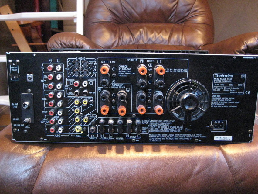

Hallo ich habe einen Technics Receiver TX-50 und einen Technics Equalizer SH-GE90. Das Problem ist, wenn ich den Equalizer anstelle, habe ich ein ständiges Rauschen im Hintergrund während die "Equalizerfunktionen" einwandfrei funktionieren. Ich habe dazu die Überbrückungsstecker am Receiver herausgezogen und den Eqalizer, wie in der Bedienungsanleitung geschrieben, angeschlossen. Kann mir jemand helfen? |

Moin, im Equalizer stecken etliche Operationsverstärker. Dadurch rauschen diese Geräte meistens. Bei hochwertigen Geräten (Studiotechnik) kommt das aber nicht vor. Leider sind viele EQs billig gemacht und man muss mit dem Rauschen leben. Eine Möglichkeit, das Rauschen zu bekämpfen ist: du schaltest den EQ über "Tape Out" und "Monitor In" an den Verstärker. Dann wird nach dem EQ die Lautstärke geregelt und es rauscht nur, wenn du laut aufdrehst hörbar. (bei getrenntem Rec- und Input- Selector geht´s natürlich auch) Die Endstufe ist stets "voll aufgedreht" und das Signal des EQ (Rauschen) geht unbedämpft hinein. Also, Brücken wieder reinstecken, EQ Eingang an "Tape Out", EQ Ausgang an "Monitor In" oder bei Rec Selector auf einen X- beliebigen Eingang legen, fertig. Gruss, Jens |

Hallo ich wollte den EQ wie beschrieben anschließen, doch leider hab ich am TX-50 kein Monitor_in gefunden. Hab dann versucht an Tape_out und Tape_in anzuschließen, der EQ hat dann zwar Signal bekommen und das Rauschen war weg, aber die EQ-Funktionen gingen nicht. Gibt es noch andere Möglichkeiten ? |

Hallo hab mal drei Bilder herausgesucht: ![]() http://www.minhembio.com/bilder/bild/index.php?pic_id=222764.jpg![]() Ich hoffe es hilft euch. Christian |

Moin Christian, besteht bei dem Gerät die Möglichkeit, die Aufnahmequelle und die Wiedergabequelle getrennt zu schalten? Also zum Beispiel hörst du CD, das Tape würde, wenn angeschlossen, z.B. Radio aufnehmen. Wenn du jetzt den EQ an Tape Out (EQ input) und Tape In (EQ Output) steckst, könntest du z.B. CD über den EQ hören, wenn du Rec. auf CD stellst, Wiedergabe aber auf Tape. So geht es natürlich nur, wenn es getrennt schaltbar ist. Du verwendest dann nur den Rec. Umschalter für die Quellenwahl, wenn es über den EQ gehen soll. Um ohne EQ zu hören, schaltest du wie gewohnt die Quellen mit dem Eingangswahlschalter. (heisst meist Source oder so) Gruss, Jens |

Hallo Jens Ob man die Aufnahmequelle und die Wiedergabequelle getrennt schalten kann, weiss ich so aus den Kopf nicht. Ich bin leider zur Zeit nicht zu Hause und komme erst am Sonntag abend wieder, dann guck ich in die Bedienungsanleitung. Mfg Christian |

Hallo hab mal die Bedienungsanleitung durchgeblättert. Man kann die Aufnahmequelle und die Wiedergabequelle nicht getrennt schalten. Das geht also leider nicht. |

Moin Chris, schade, dann weiss ich auch nicht weiter. (ausser ein Poti zwischen Endstufe und EQ basteln, aber das ist Pfusch) Gruss, Jens |
