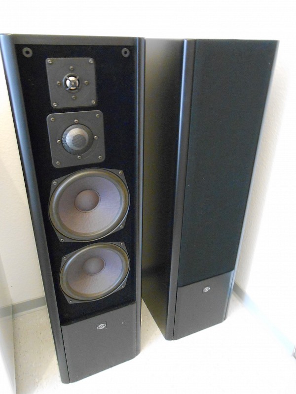

Hallo HiFi-Freunde, vorweg: Ich bin ein HiFi-Laie und habe auch nur begrenzt Ahnung vom Werkeln an Elektronik. Bin da ganz auf eure Expertise angewiesen. Vor etwa anderthalb Jahren habe ich ein Paar MB Quart 980s in Betrieb genommen, die meinem Vater gehörten. Sie sind an eine Denon Verstärker-Kombi angeschlossen (Denon PRA-1200 und POA-2200). Liefen einwandfrei, bei normaler Lautstärke auch kein hörbares "Grundrauschen". Seit wenigen Wochen beobachte ich allerdings folgendes: Wenn ich den Verstärker einschalte, summt der linke Lautsprecher konstant, beim Hochtöner eher ein Rauschen und es knackt in unregelmäßigen Abständen, manchmal relativ laut und scharf. Gelegentlich ist auch ein Rascheln zu hören, wie wenn jemand Papier um einen Telefonhörer wickeln würde. Wenn ich dann Musik anmache, "übersteuern" Hoch- und Mitteltöner sehr stark, kratziger Sound; die Tieftöner scheinen nur sehr wenig von sich zu geben. Nach weniger als zwei Minuten ist der Spuk vorbei, meistens "renkt" sich der LS mit einem Knacken ein und es klingt alles wie gewohnt. Ich habe bereits andere Kabel ausprobiert und den betroffenen LS über den rechten Audioausgang meines Verstärkers laufen lassen, ändert nichts. Liegt also wohl am LS selbst. Was denkt ihr, woran es liegt? Was ratet ihr mir? Die LS sehen aus wie auf diesem Google-Bild: [Beitrag von Julester am 30. Jul 2016, 19:14 bearbeitet] |

Servus. Ich glaube nicht, dass es am Lautsprecher liegt. Deiner Beschreibung nach würde ich auf den Verstärker tippen. Mal anderen Verstärker probieren. Gruß Georg Edit:
Das ist allerdings komisch. Eventuell kalte Lötstelle an der Frequenzweiche. Mal Ausbauen und nachlöten. [Beitrag von RocknRollCowboy am 31. Jul 2016, 11:36 bearbeitet] |

Ich muss mich entschuldigen, es liegt doch an der Endstufe. Auf deinen Post hin habe ich noch mal die Kabel vertauscht und festgestellt, dass der Fehler mitwandert. Beim letzten mal hab ich wohl geschlampt. Das hier klingt stark nach meinem Problem, ich werde mich mal nach dem Lösungsansatz richten: http://www.hifi-forum.de/viewthread-185-10549.htmlDanke für die Antwort! Thread kann geschlossen werden. |
