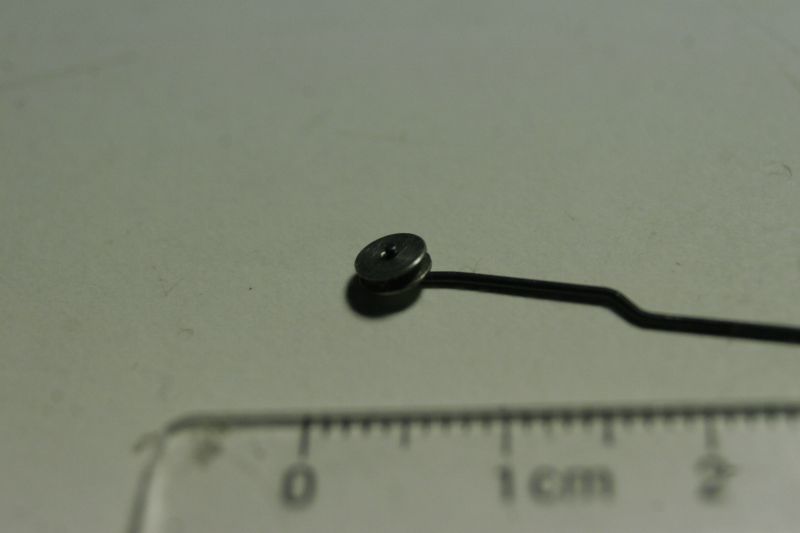

Hallo zusammen, ich bin mir nicht sicher ob mein Beitrag in der richtigen Rubrik ist (falls nicht bitte verschieben)... Also, ich habe mein Autoradio "Kenwood KRC-11RA" von 1998 zu Reinigungszwecken zerlegt. Da ich beim Zerlegen des Kassettenteils kurz unvorsichtig war, sind zwei Teile herausgefallen, die ich nun nicht mehr zuordnen kann (s. Fotos unten). Es handelt sich um einen Bügel aus Federdraht und ein Rolle. Sie gehören vermutlich auf das verschiebbare Blech in die Nähe des Tonkopfes, aber ich finde keine Einbaulage, die einen Sinn ergibt. Ich gehe davon aus, dass diese beiden Teile zusammen gehören (die Rolle lässt sich auf den Bügel aufschieben). Da ich probehalber das Kassettendeck ohne die beiden Teile zusammen gebaut habe und rein mechanisch alles soweit funktioniert (Kassette einlegen/ auswerfen, vor- und zurückspulen), denke ich, dass die Teile für die Autoreverse-Funktion wichtig sind (?). Sicher sagen kann ich es nicht, da seit der Reinigung noch kein Strom geflossen ist. Hier die Fotos: http://i56.servimg.com/u/f56/12/96/30/25/0110.jpgBügel und Rolle http://i56.servimg.com/u/f56/12/96/30/25/0210.jpgDetail http://i56.servimg.com/u/f56/12/96/30/25/0310.jpgRolle auf Bügel http://i56.servimg.com/u/f56/12/96/30/25/0410.jpgKassettendeck Oberseite Ich habe im Netz bereits die Explosionszeichnungen meines Geräts gefunden, aber dort ist weder der Bügel, noch die Rolle zu erkennen. Vielleicht hat jemand schonmal ein ähnliches Projekt gestartet (und mit Erfolg zu Ende gebracht)? Ich würde mich jedenfalls über Tipps freuen. Gruß musikinstrum_ente [Beitrag von musikinstrum_ente am 13. Okt 2013, 15:00 bearbeitet] |

Hallo, ich hab zwar kein mechanisches Laufwerk mehr da aber die Bügelfeder gehört denk ich mal an den Tonkopfschlitten. Die Führungsrolle gehört in die Ausbuchtung in der Mitte der Feder und nicht auf das abgekröpfte Ende der Feder. Die folgenden Angaben beruhen auf Deinem Foto des ges. Laufwerks: - das abgekröpfte Ende wird im Bereich des Kabels in einem Blechteil eingehängt (Haken nach unten) - die Führungsrolle etwa in der Mitte zwischen den Befestigungslaschen auf dem Tonkopfschlitten - das offene Ende der Feder kommt in das Langloch im Bereich der vorderen Befestigungslasche Genauer kann ich es nicht sagen, hoffe es hilft Dir etwas Gruß Leo |
