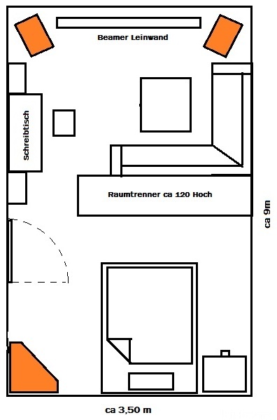

Hallo Leute hier ist meine Geschichte in Kurzform: Vor 4 Jahren bin ich auf den sagenumwogenen "VIECH" thread hier im Forum gestoßen. Seit dem hat mich die Sucht auch gepackt! (zuvor hatte ich noch garkeine Ahnung was guter Klang überhaupt ist) Natürlich musste ich mir auch gleich 2 so tolle Viecher bauen. Nach einiger Zeit habe ich dann die beyma 8 ag/n 's gegen 2 tolle Fostex FE 206 en getauscht. Der Unterschied war schon noch mal gigantisch. Neuste Anschaffung wird ein Klipsch Eckhorn nach korrigiertem original ACR Bauplan (Nur der Bass Teil). Das gute Stück ist grad in Auftrag gegeben, und Treiber wird der Eminence Kappa 15 (darum der Thread Titel, Tiefgang) Zur Zeit ist mein Verstärker auch hinüber. (ich wollte mir eh schon lang was besseres zulegen) So und nun seid Ihr gefragt, ich stehe quasi mit 2 Viechern mit Fostex FE 206 en und einem Eckhorn da. Zur Zeit besitz ich 3 Quellen, die über normalen cinch (line) kommen! Fehlen nur noch die passenden Kraftprotze. (Den nicht ortbaren Bass will ich natürlich aus den Viechern jetzt raus haben um diese zu entlasten) Aufstellungsskizze habe ich mal gemacht von meinem Raum. ![]() Will die ganze sache schon Pegelfest halten um meine Treiber auch richtig ausfahren zu können. Soo Ich habe ja schon reichlich gelesen, aber innerhalb von ein paar Tagen wird halt aus nem Depp auch kein Genie. Folgende Varianten scheints zu geben: ----------------------------------------------------------- ..................................................|--> Verstärker A --> Viecher .Quelle --> aktive Frequenzweiche ..................................................|--> Verstärker B --> Eckhorn ----------------------------------------------------------- .........................................................................|--> Verstärker --> Viecher .Quelle --> aktives Submodul mit high-pass ........................................|--> Eckhorn ----------------------------------------------------------- .Quelle -->.....Endverstärker....mit...SUB - OUT ..................................|.................................| .................................V...............................V ............................Viecher..................Verstärker ..................................................................| ..................................................................V ..............................................................Eckhorn ----------------------------------------------------------- Gibt es noch weitere Möglichkeiten ? Habe ich irgendwas falsch verstanden oder falsch gemacht ? Welche Möglichkeit ist die Beste / welche würdet ihr bevorzugen mir raten... ? 500 Euro wären mal das was ich so im Kopf hab. 1000 wären auch noch verkraftbar falls es so gravierend besser wäre wenn man mehr investiert. Sooooo du hast bis hier her gelesen !? gratulation und schon mal danke, jetzt teilt euer wissen sodass es sich vermehrt !!! Gruß wolfinger321 [Beitrag von wolfinger321 am 12. Nov 2011, 14:51 bearbeitet] |

Ist die Aufstellung eigentlich gut so wie sie ist ?, oder hat es Nachteile wenn der Bass von hinten kommt ? Es gibt eine Delay funktion oder so ähnlich habe ich mal gelesen... verzögert diese das Signal oder ? Ist sowas bei mir schon nötig oder brauchen sowas nur große PA Anlagen wo die Boxen weit weg vom Puplikum stehen... |

Moin, normalerweise würde ich sagen: Verstärker mit Vorverstärker/Sub-Outs (siehe z.B. MusicHall) und ein XTZ-Subwoofermodul. Paßt. Deine geplante Aufstellung scheint mir aber etwas problematisch. Ca. 9 Meter Distanz zwischen den Viechern und dem Eckhorn? Kann ich mir nicht vorstellen, das das gut geht. Gruß Yahoohu |

Darum meint ich ja evtl ein Delay mit einbauen ? |
