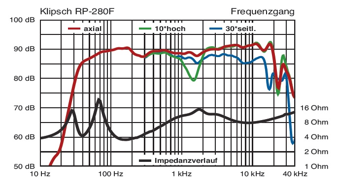

5. https://www.computer...=515816&d=1442779805
Zeigt den gleichmäßigen Abfall unter Winkel, nichts bricht da also zusammen, anders als "behauptet" oder vermutet.
Gut zu wissen, Danke.
